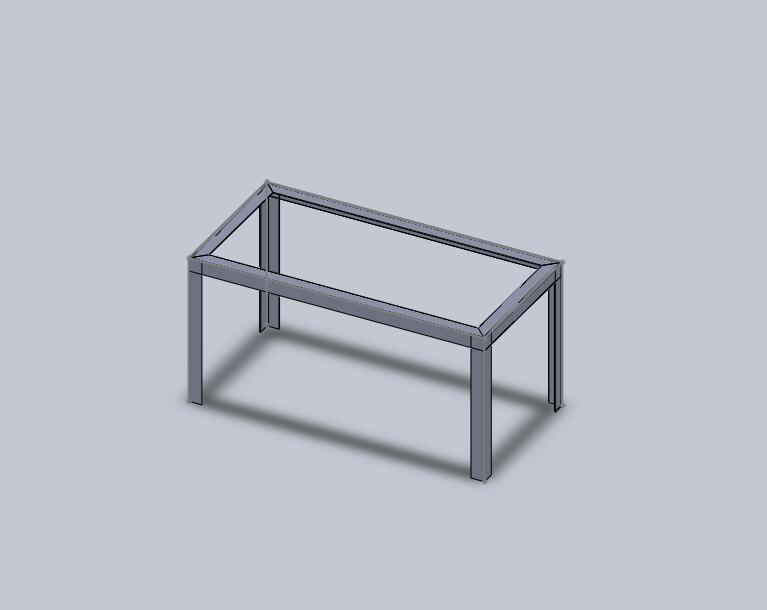

新手求救:我用焊件做的架子在支脚和上面的平台焊接的时候和现实中的不一样。仔细看了一下是我的图有问题,现实中的是支脚将平台包裹,而不是现在看上去的镶嵌,请高手解决一下。谢谢!!!

发表于 2009-7-24 15:48:22 | 显示全部楼层 来自: 中国广东惠州
原文件才之問題.粗看腳的厚度應該向外.

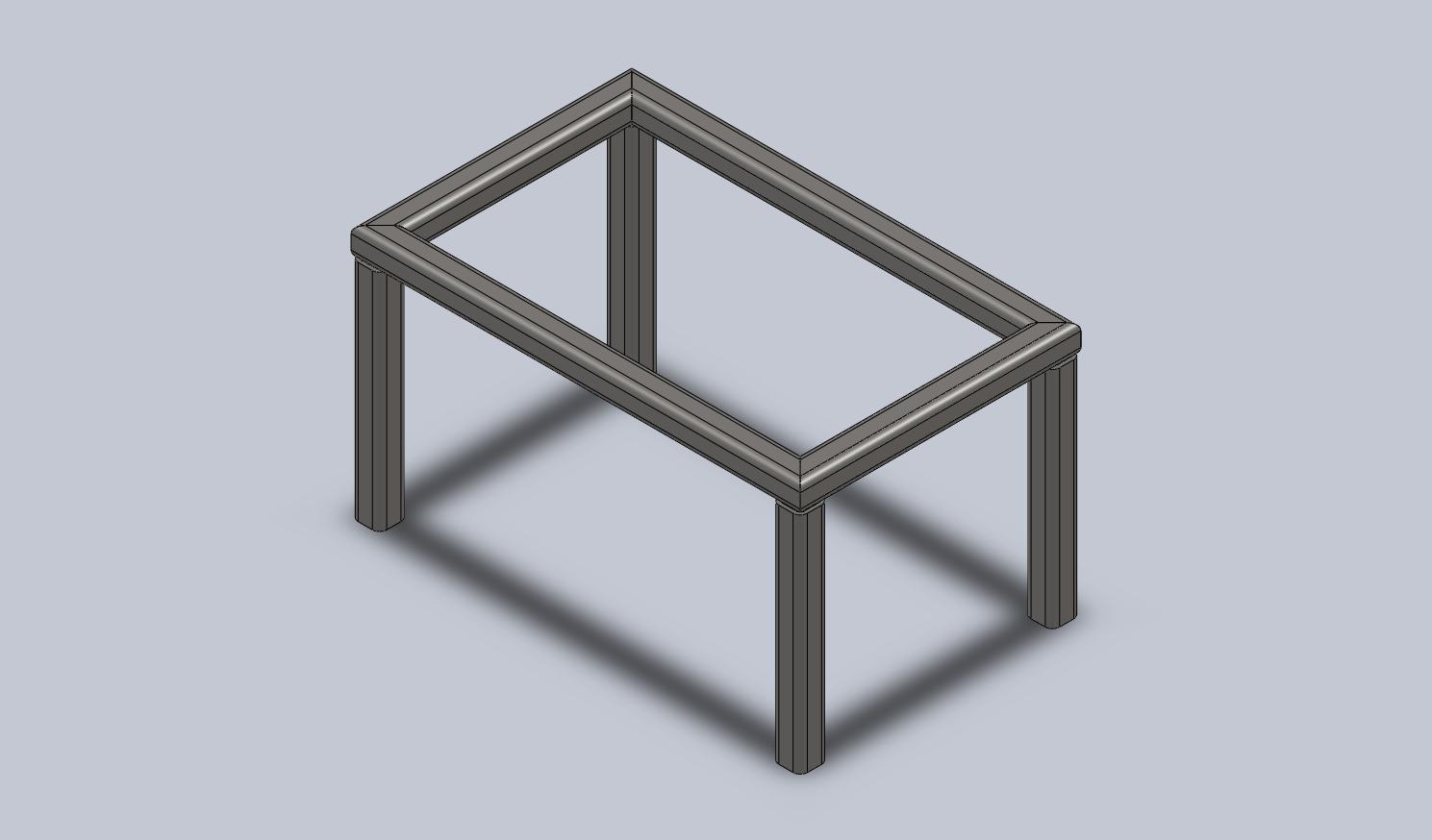

发表于 2009-7-24 15:58:15 | 显示全部楼层 来自: 中国四川德阳
楼主要的是这种效果吗?

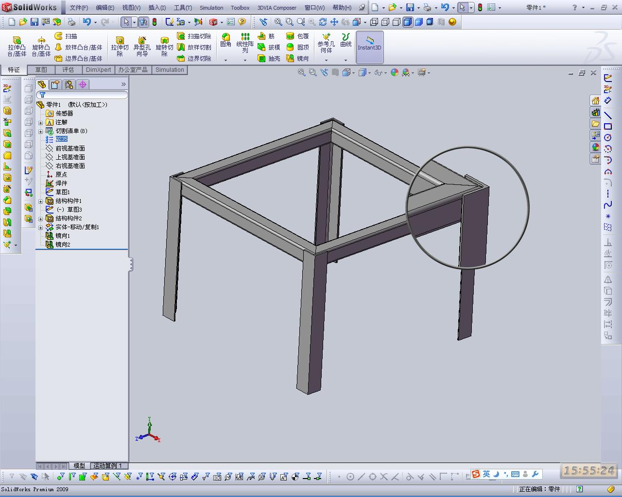

发表于 2009-7-24 17:42:01 | 显示全部楼层 来自: 中国湖南邵阳
楼上的这个放大镜是怎么搞出来的?
发表于 2009-7-24 17:44:59 | 显示全部楼层 来自: 中国河南南阳
09的新功能,放大镜

发表于 2009-7-25 07:50:08 | 显示全部楼层 来自: 中国北京
这个和你在草图位置上选择有关吧!或是某些选项里面看看

 楼主| 发表于 2009-7-25 08:51:52 | 显示全部楼层 来自: 中国江苏常州
就像5楼的那样,我做不出来,还请高手指点一下

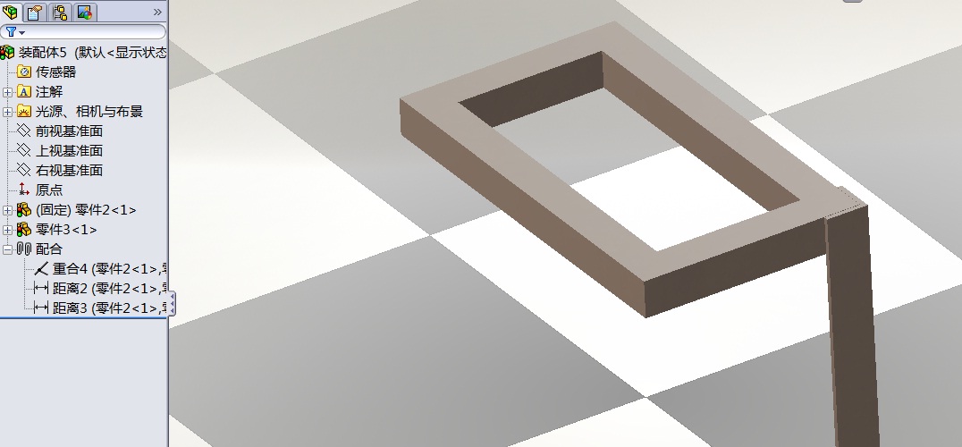

发表于 2009-7-25 12:07:59 | 显示全部楼层 来自: 中国广东深圳
一个方架子+4个脚装配,简单又快捷, q7 d, u, {( \; l+ q

发表于 2009-7-25 15:54:28 | 显示全部楼层 来自: 中国广东深圳
回复 15# hhyjs 的帖子
装配省事,一架子就画一个轮廓拉伸,OK 4个脚也是一个轮廓拉伸OK 一装配输入参数马上好了
