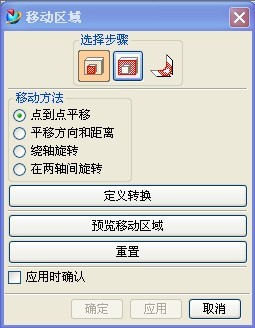

我时UG新手,用UG4.0中文版,我想知道“移动区域”这个命令里面有一个“点到点平移”,试了很长时间,还是不会用,请教各位高手,如何用啊?

以四方体上面打个孔为例:种子面选孔,边界选有孔的平面,然后选定义转换,选第一点孔的圆心,再指定需要移动位置的第二点即可
 楼主| 发表于 2009-7-24 13:01:30 | 显示全部楼层 来自: 中国浙江台州
这个方法好像对孔可以,对圆柱不行啊。, s5 M4 E+ A! [9 v
