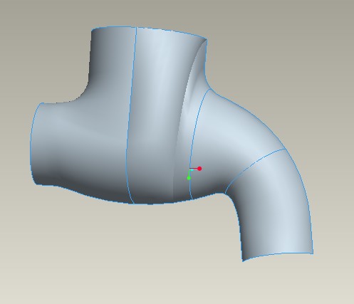

[讨论] 哪位朋友能帮我把这曲面做一下谢谢(我用的是PROE4.0)
发表于 2009-7-24 08:27:06 | 显示全部楼层 |阅读模式 来自: 中国浙江杭州
我上传PRT: I5 @3 ?* l3 u3 b3 [9 U; I
请各位高手们帮我看看是不是哪弄错了。。如果不对。要怎么样做。。希望能帮忙做好上传个PRT。谢谢 s.prt.rar (69.32 KB, 下载次数: 60)
x.rar
17.55 KB, 下载次数: 33

发表于 2009-7-24 11:40:54 | 显示全部楼层 来自: 中国浙江宁波
感觉好像很多线没必要连起来,还是断开 重新画好

+ P7 U* N4 Z# x8 P  D打开IGS后只有个面啊!!!!!!!!!!!

- j6 K2 @3 e) W" w. \$ l; X; h- s: |不需要要在我的基础上弄。。你只要帮我弄个像这样子的水龙头就行。。。希望高手们路过帮帮忙

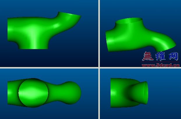

发表于 2009-7-25 20:46:19 | 显示全部楼层 来自: 中国辽宁大连

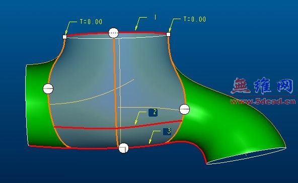

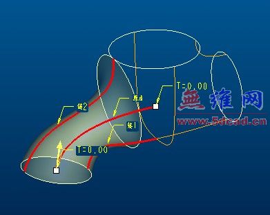

看来你也没有把线转化成一个线框的IGS.给你转一个别的论坛www.5dcad.cn的一个类似的教程,因为涉及到拆面补面.需要时间去学习.4 H9 A( R, ?% S! R8 i# S+ ^% x
) \# {! ?- X+ L  x6 t! ?[ 本帖最后由 xinsunshine 于 2009-7-25 20:49 编辑 ]

不知道楼主搞定没有,白天停电,刚做了下,右上角做得不好,你顺便用我这个练下拆面补面吧!后面附有IGS,大家拿去练吧。

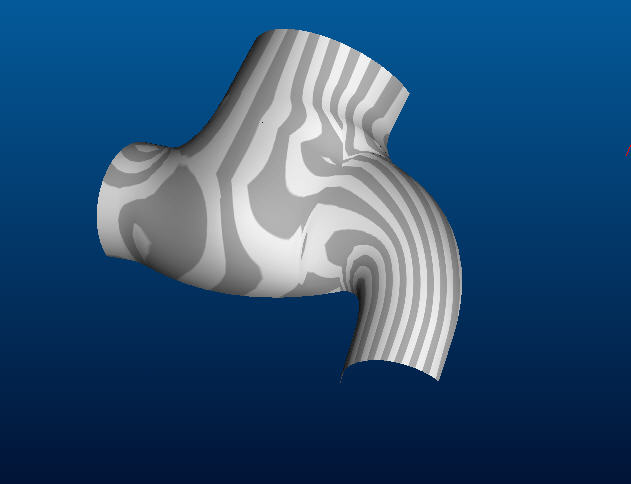

发表于 2009-7-27 17:26:36 | 显示全部楼层 来自: 中国辽宁大连
我看了你的IGS线条,不是很通顺,所以做出来以后面不好看.建议你用曲率分析线,然后调整线在做.

/ a) w* G, p/ K( c0 |+ P8 `3 _# j1 B楼上的高手能不能展示一下。。。
