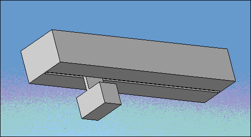

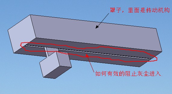

如图,工作环境高温,多灰尘,如何才阻止尘土从移动缝里进去?

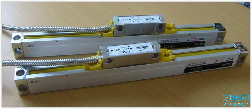

参考直线电子尺结构

通常有两种做法:1、缝两侧固定两橡胶条,橡胶条重叠约1~3mm;
% W9 _, V3 t$ R7 b4 c, L! k                2、若缝较宽(移动杆较宽大),可在缝两侧固定毛刷条。
1 D) P, a$ \! p. `8 o4 N8 L最后要说明的是,通常象你这种结构对防尘的要求不会太高。

可以参考CNC或磨床导轨的防护罩,有不锈钢的,也有黑布手风琴式的。

环境温度会有多高?此结构具体要实现怎样的功能?) J' g0 p' `2 ~9 ~* e
给你提供几种密封形势:
$ J  V% B' A1 c0 W/ m1,采用两排对开毛毡,这种结构简单,但防尘效果较差。) W  Y# k; o! C- r$ B
2,迷宫式防尘,这种结构防尘效果较好,但受吊弓形状影响,承载力有限。) K$ y  y& ]* q& h0 j6 X1 b- F
3,液密封,一般为密封液体为水,但受温度影响,吊弓的形状也会影响承载能力。5 p) b+ |: |) J1 Z4 n
; t8 _% p) d4 ^6 K7 C/ h0 h$ a
所以,具体采用哪种密封形势,要根据具体情况分析

用毛毡对过重叠安装,或用尼龙刷成排安装!!!

往里通入压缩空气,压缩空气会从缝中出来,那么灰尘就没有机会进去,通过针型阀、减压阀控制流量、压力,就可以了。如果需要均匀,那么分多路。

普通的橡胶耐高温60度没问题) q$ U' C, H5 D7 U
/ }/ s& h1 R4 e: B* B6 n硅橡胶可达200多度
9 `3 I9 W+ M0 y1 a! y/ I/ n# e( r* k! `! t7 x& O
还有三元乙丙橡胶
