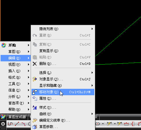

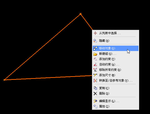

nx6.0草图中的平移和复制怎么没有呢?忘高手指教
发表于 2009-7-23 21:23:57 | 显示全部楼层 来自: 中国山东济南
在草绘模式下,选定要操作的对象,单击鼠标右键,在菜单里有有“移动对象”选项,平移、旋转、复制都在这里

好像在编辑里面
发表于 2009-7-24 12:42:27 | 显示全部楼层 来自: 中国山东济南
三种方法,1、如楼上所说“编辑”菜单 2、“标准”工具条里,3、右键快捷菜单里

 楼主| 发表于 2009-7-26 08:11:32 | 显示全部楼层 来自: 中国四川宜宾
谢谢大家了
 楼主| 发表于 2009-7-26 08:23:23 | 显示全部楼层 来自: 中国四川宜宾
发现右键没有移动对象是怎么回事?
