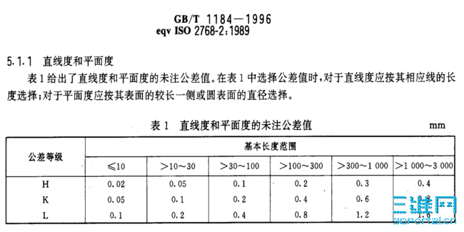

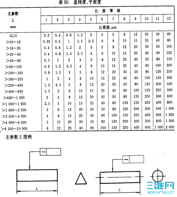

零件图直线度有要求的,怎么标注(多少才合理)?轴类零件的直线度应该和零件长度有关系吧?我想这个应该有相关标准吧,请高人指点比提供相关资料。 ;) ;) ;)

关于直线度的定义、公差标准、标注方法等请参见国家标准《形状和位置公差》。关于直线度的检测,参见GB/T 11336-2004 直线度误差检测 。

首先感谢3位的回复,其实我的问题并不是实际设计碰到的,而是看到别人标注的直线度想到作为自己设计产品(长轴类)外径轴向直线度肯定是有要求的,当如何给定这个值呢。

一般没有具体规定,只能根据具体产品要求来定。但标准件,象紧固件就有明确的规定。
