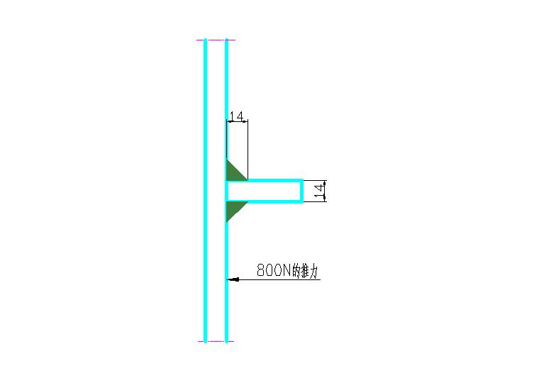

如何计算如下图所示的焊接接头所能承受的最大推力?5 O- R& N0 n0 I# i, V8 m( `1 J0 z
焊缝长200mm,碳钢,J422焊条;* V. a( i  u4 u8 w% N5 V$ l6 N/ o
请力学高手指点,最好能列出演示公式。& K$ M, s5 t, j" N7 u

这个其实计算的是焊缝能承受的最大剪切力哦

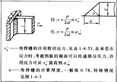

据受力情况用下图中上面的公式:τ =P/(2al)≤ [τ]
5 N0 g3 A0 H! i1 Q* W# H式中:τ--推竖板产生的剪应力;P=800N ;l=200mm ;a=14mm×cos45°=9.9mm % a$ t2 V% W1 L- z0 E
       [τ]--许用剪应力,一般为许用拉应力0.5--0.6,[τ]=0.5[σ]=0.5×137MPa=68.5MPa (焊缝拉伸许用应力由设计手册查得)+ I  }/ ^9 O9 [1 @8 n" f
τ=800N/(2×0.2×0.0099)m^2=202020.2N/m^2=0.20202 MPa<[τ]6 r4 @( U1 M1 x
可以看出焊缝受的剪应力远远小于许用剪切应力。

看了机械手册电焊接头强度计算基本公式,感觉也是这个模型最合适。/ c2 r1 R/ u4 R! n! _- [: d1 O$ Z
谢谢楼上高兄的耐心讲解!
