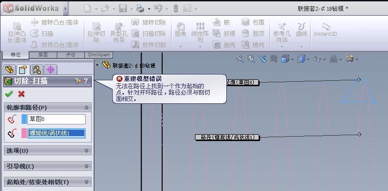

图片中的提示,操作上错在哪里?请教。8 w  m& k* o/ ^$ _

轮廓草图有问题

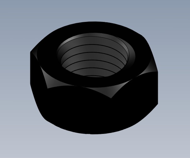

还是来个实物吧,看看能解决你的问题吗。
M16螺母.rar

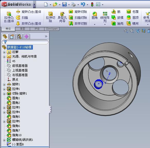

可能是草图8 跟螺旋线没加穿透约束吧
 楼主| 发表于 2009-7-29 11:28:28 | 显示全部楼层 来自: 中国浙江衢州
原帖由 zjhzlgq594 于 2009-7-23 22:15 发表 http://www.3dportal.cn/discuz/images/common/back.gif: l/ A- U5 U4 P& Q
可能是草图8 跟螺旋线没加穿透约束吧
: |3 r$ {+ r/ N" n
- h# L8 X& H4 P; s& V: M! U
0 @! I8 S# d/ f: V  [  _1 F8 g6 v穿透约束是指哪个?

我也常遇到的问题,1、轮廓草图的尺寸;2、螺线,3、诊断:结束草图,轮廓或螺线看不见,肯定扫描切割不出螺纹,完成草图后,轮廓或螺线看得见,如扫描切割不出螺纹,那就是轮廓草图的尺寸问题;大而复杂的零件,生成文件大,计算机速度慢的,绘螺纹易出错!本版原创与分享看我画得减速箱,会有感悟的。

出现这种状况时,一般是你的草图轮廓和路径没有约束关系。可以找一个起始点重和。
发表于 2009-7-29 16:09:43 | 显示全部楼层 来自: 中国广东深圳
没有穿透约束!

螺纹按照GB来画,其实还是简单的。比如1.25螺距的螺纹,所花三角形(等边)边长只能画1.2
- v; r) D8 r" W# t; \) w+ k, w。三角形边中点必须穿透螺纹线,三角形中点边必须和所画螺纹线轮廓平行。扫描切除就可以

我看也应该是没有建立“穿透”的约束,选择你的轮廓草图上一个点,再CTRL选择螺旋线就有穿透了。我一般是用装饰螺纹先的,SW一般用装饰螺纹线来画。

回复 9# wwwzzzvvv 的帖子
是用SWToolBOX插件作出了,再渲染的吧!
