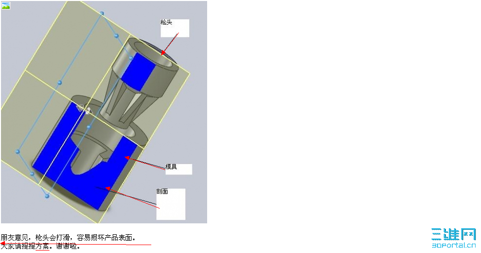

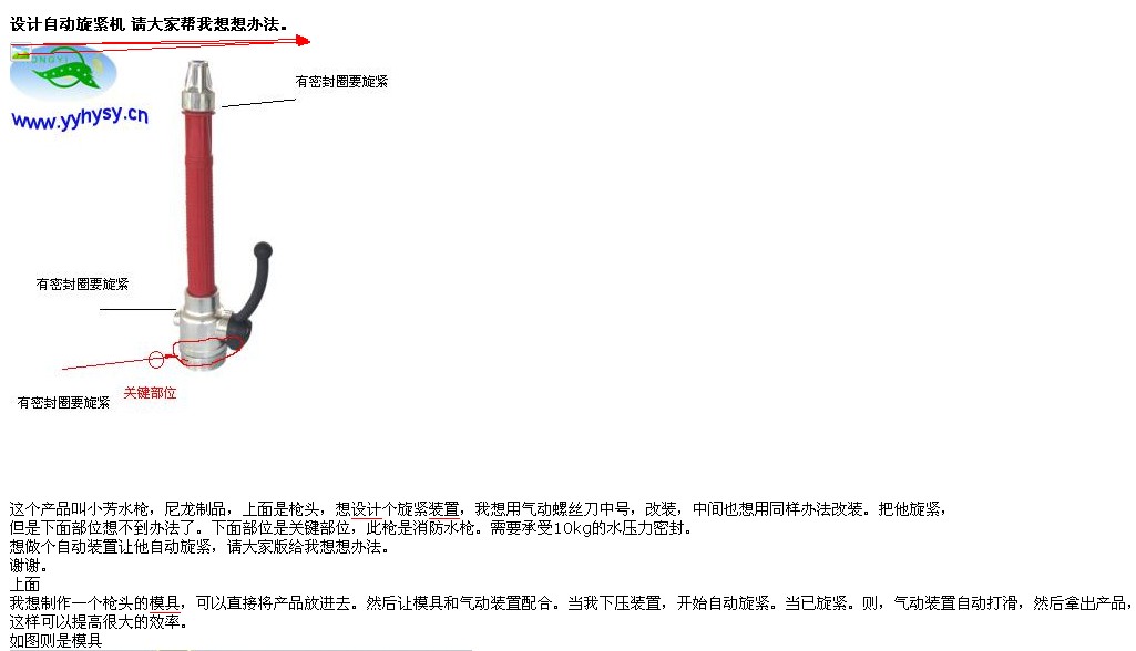

[已答复] 设计自动旋紧机 请大家帮我想想办法。
发表于 2009-7-23 09:53:28 | 显示全部楼层 |阅读模式 来自: 中国浙江宁波
' U0 v& d/ V0 x/ `- A* H QQ截图未命名.png

不要做硬质的内模,比如用橡胶或聚氨酯做,靠摩擦力旋紧。还可以防止扭矩过大。
