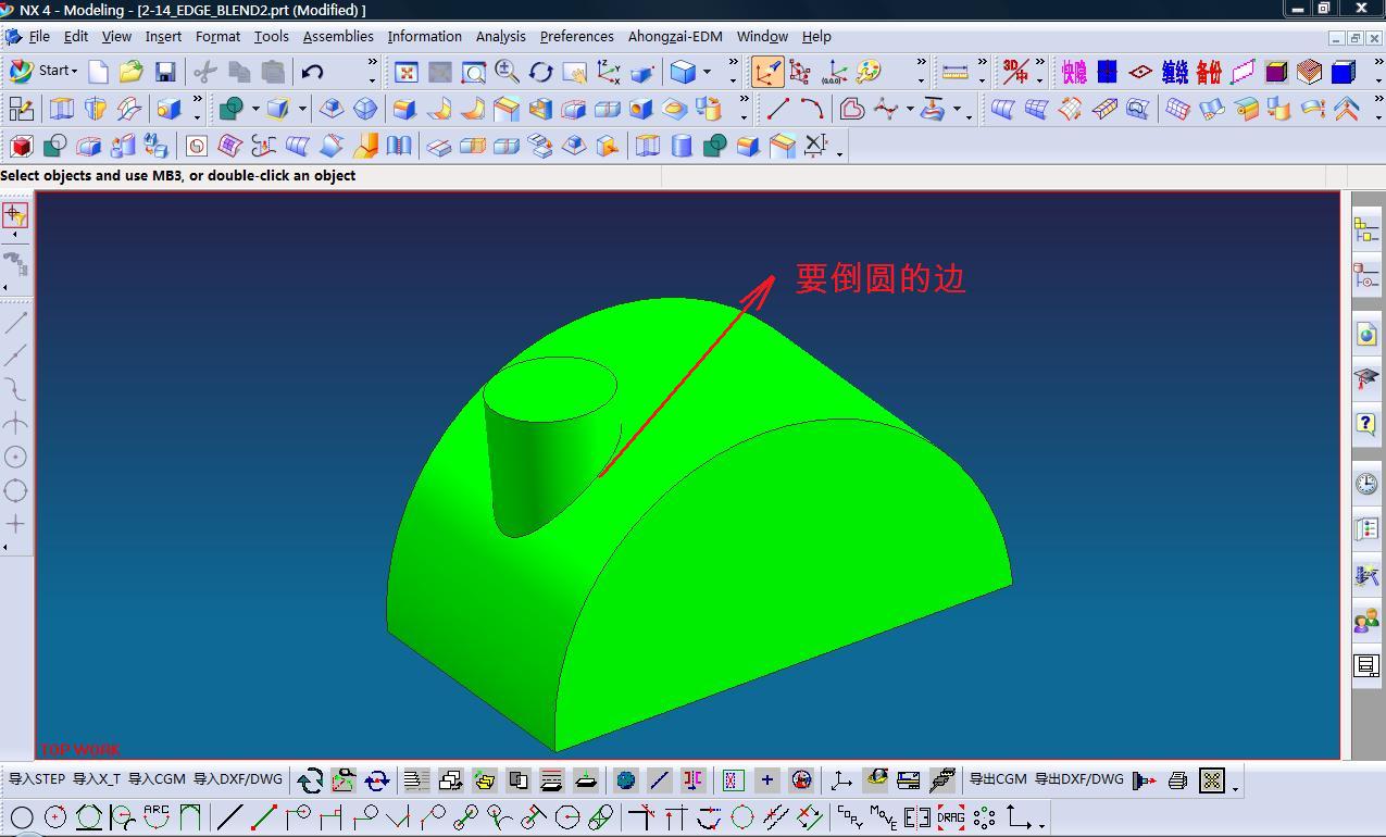

在做郭大师的题目时,发现在NX2中的边倒圆的陡峭边功能在NX4中无论如何也找不到& l! Z$ `6 t' e1 A# F
大家帮忙看看
" }  E' @% G+ \6 W' H5 i
; g4 |% f( l( k+ \" ~题目:倒角半径为50

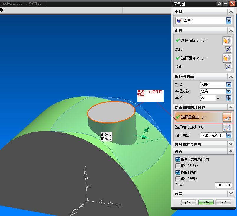

带有“陡峭边”选项的倒角命令是在“面倒角”中,下图是陡峭边选项示意:(6.0版)

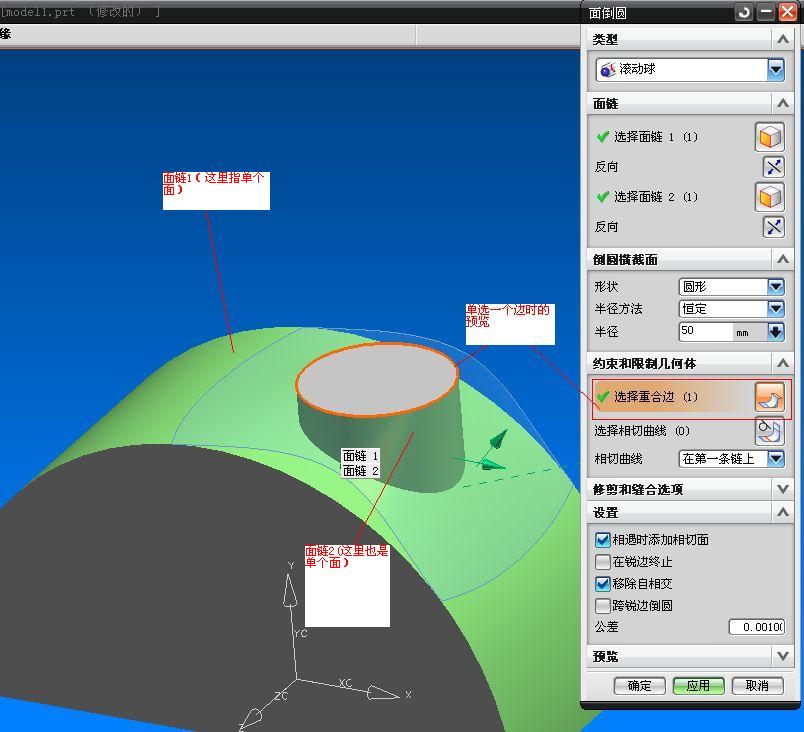

不太明白,能说的详细点吗?* O/ r& r7 l6 U* }9 J
我在面倒圆里边如何选取面链1和面链2啊
发表于 2009-7-23 08:04:30 | 显示全部楼层 来自: 中国山东济南
用于倒角的面可能是单个的,也可能是一组,所以称面链,面倒角需要两组面,选定其中一组后可以用鼠标中键确认,也可回车确认,同时要注意所选面链的法线方向;自动转入第二组面选择,也可以鼠标点选“第一组面”、“第二组面”图标进行转换;选好面后进行下面的具体设置。书上说的更仔细,多看看书。

# j! T$ Q& C( v/ ~9 F% j+ R我在这里是说针对该问题选择的时候哪个是面链1,哪个是面链2?
发表于 2009-7-23 09:25:29 | 显示全部楼层 来自: 中国山东济南
这个并不重要,次序并不影响,何不试试?

: K* W; b4 F) X* R) a: i/ {我看你用的是NX6,我是说你做的时候在该题目中面链1和面链2 选取的是哪个面或者哪条曲线?/ k7 w1 u7 v* B0 _  Z7 x; T3 h
; I1 l# j5 R/ Q5 p" ?谢谢
发表于 2009-7-23 09:56:47 | 显示全部楼层 来自: 中国山东济南

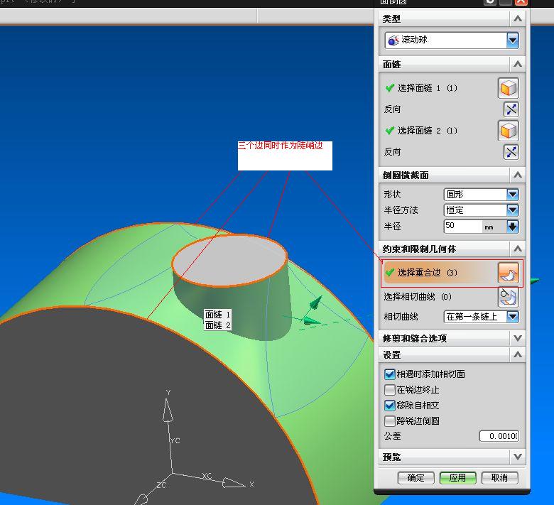

在本例中用的是面倒角,原则上只需要两个面,由于倒角半径大于柱面高度,导致倒角切线不能在柱面上附着,所谓的陡峭边是倒角的不相切的终止边.

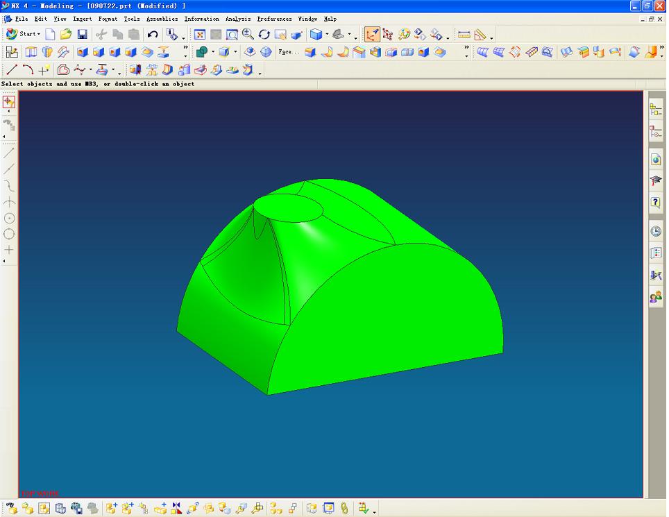

$ q+ X' o, c; N2 p我现在做出来了,不过感觉怪怪的,不知道UG6.0做出的效果是否好一点: m- g2 H7 ~/ O5 U& T0 P

假如只指定小圆柱顶面的边而不指定两个侧面的“陡边”,作出的效果和你在一楼的图片一样。
