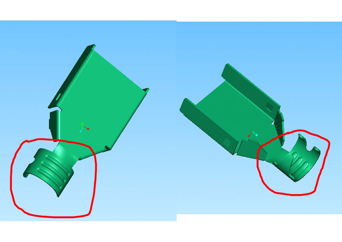

附图钣金件是同事用PRO/E画的,请教怎么用SW钣金画,尾部折弯怎样才能影响前部份?还有折弯后怎样加"成形工具"的筋,谢谢!

先滚圆,再用模具冲压筋。9 ?* f' f5 i# a6 }- S4 D' L8 q
从建模的角度说,那个筋要用“压凹”做。因为SW的成型工具只能应用到平面上。6 P& i$ E7 L7 L( e6 r2 Y# U* P- i6 K
个人意见,仅供参考。
