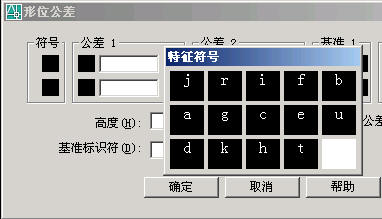

AutoCAD精简版形位公差问题怎么办我用过的所有AutoCAD精简版都存在一个问题,标注形位公差时,那些形位公差的符号都变成字母了,比如r、h等9 X) e+ I! B) l, T8 j
不知大家有什么好办法解决这个问题吗?

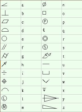

CAD在处理形位公差时是调用的字体GDT.SHX来显示公差符号的,精简版的CAD将字体精简掉了,所以出现了楼主的情况。
5 ~* D- W7 {( ?% [3 k3 D; r- E6 m下图是GDT字体与字母的对应
  S; `" m1 I7 C3 Z# v* Y- ]0 i GDT.jpg : _: J% ^  R% M: {* R* O$ W
楼主只要把GDT.SHX文件放到CAD的字体文件夹里就可以解决这个问题了。5 @, D8 u! t  a. r0 e! G2 ~

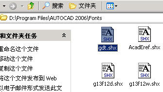

 楼主| 发表于 2009-7-24 00:06:32 | 显示全部楼层 来自: 中国湖南娄底
非常感谢,终于碰到高人了。& |7 a. W& e9 l
可能是我操作不正确,我已将字体文件复制到以下目录,但还是显示字母。
2 n5 O: P1 l1 lD:\Program Files\AUTOCAD 2006\Fonts; J& X& i7 ?2 A2 u  l. ?
是不是要复制到某个用户目录下?
( t& U: p2 w$ n) k4 V! f) }2 s我用的是AUTOCAD2006精简版。0 ~: L6 W. H! q' \( y- k8 I

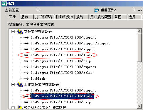

 楼主| 发表于 2009-7-24 00:16:30 | 显示全部楼层 来自: 中国湖南娄底
查看支持文件搜索路径也是对的* a8 n5 t8 s) v) L
