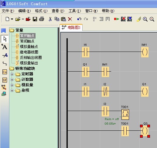

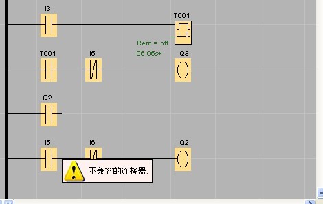

我是新手,在使用LOGO! Soft Comfort V6.0时,出现不能“或”,如图中的I4与Q1、IM1进行“或”时出现“不兼容的连接器”,( U  K* |9 t6 U. B5 J9 N
请高手指点!8 S, Q, t3 y) F, `

把上下两行交换一下. 再"或"试试??
- k1 v- ^' A* J5 G. z& ^6 z7 p3 X(也就是把"I4"那行移下来)- x1 c* J2 H0 R5 K. l; o' e: t

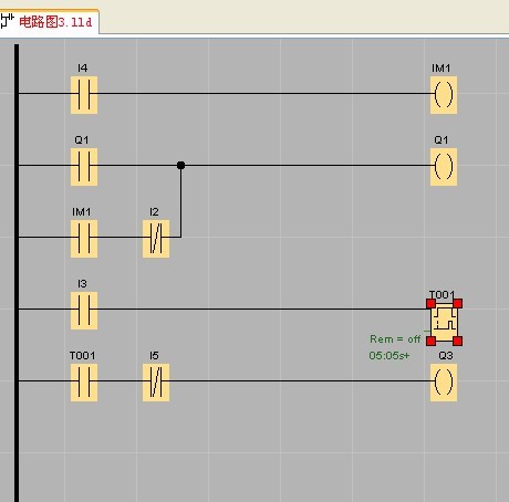

:loveliness: :loveliness: 自己整好了!4 z& _  I' D3 i5 e& f
连接时不能指到“线”上,得指到“件”上!
