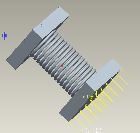

我想分析一下弹簧在力作用下的形变量,用proe如何分析?谢谢。# y7 o1 E* a: ~" Z. D

也许我说的不够明白,就是想测弹簧在力作用下的形变量。
发表于 2009-7-23 16:57:06 | 显示全部楼层 来自: 中国上海
用PRO/E里面的PRO/E MECHANICA (STRUCTURE)做分析啊, 如果不需要简化的话,选好弹簧材质, 指定好受力面,受力大小,确定固定面,然后开始分析形变,在看分析结果的时候注意一些OPTION,选择适合你要求的结果显示,应该可以做到你想要的...* q: f/ H' F- u) |5 R8 V7 S, p1 b
不过我看你画的弹簧的PITCH不大啊, 换句话说, 如果压力超出一定值的话,弹簧被压死了,你想看的结果意义不大

谢谢,也许有些参数设置错了。
发表于 2009-7-24 14:20:46 | 显示全部楼层 来自: 中国重庆
能把具体怎么做的视频图片发出来吗?
