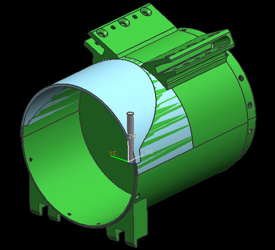

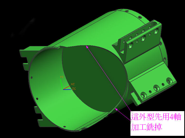

這個曲面是三軸加工但用4軸以一刀先切掉會是比較好的加工方式$ |! I3 @8 r# t* W
, b5 L4 U- E- [$ \0 E/ F! k) m* F
可是我作時會過切所以發上來求助% c- ^3 L7 S' ~8 o

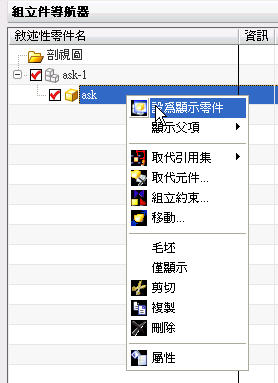

原圖示沒有裝配的,可能是版本問題,我也覺得怪怪的& \4 |+ C- S0 b8 T9 S/ f
可以開啟裝配,或是這個Parasolid

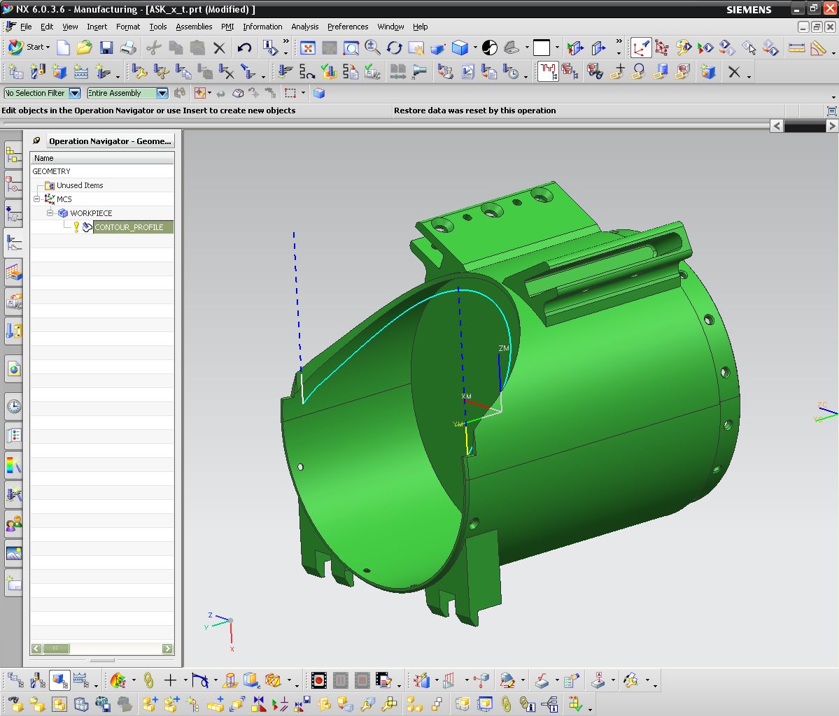

Contour Profile一刀头!!!

雖然我只看到圖片,但看起來不像是四軸刀路。

这个是直纹面,要四轴加工做什么?更简单的就是Solid profile 3D或者 Profile 3D就能解决问题的!

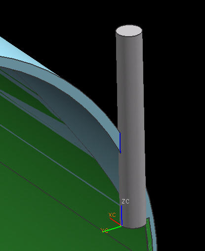

' R7 l; M! P" P2 b, `* j, s/ @2 f當材料還沒切開時刀長需要最短39還沒加刀桿長度,材料是白鐵SU316非常難切削
; w) T1 V6 G( |2 p0 `" @所以想用4軸先切開缺口,如用四軸切刀長就只剩4就夠長了。7 U8 ^" F! Q; \+ x! B+ I# R

会有这样的开粗啊???我真的没见过,我想到开组肯定是立着的cavity开粗,从圆柱体上挖掉材料!感觉这个开粗没见过!不过实际情况即使这样我也建议吧工件立起来用cavity一层层往下切!原因是你这样握着开粗不是工件变形,就是刀具坏掉!还是精加工再放倒比较合适!!!7 z7 z1 \+ T+ {1 p

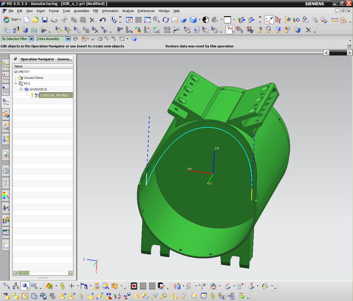

# V, B& \7 p  K, r, y/ ~這工件已經交給客戶了,我還是用4軸先切掉那大塊餘料,9 L& d# n0 S+ c8 o- y
因為算出來的刀路會過切只好把餘料這參數加大直到不過切為止。) u* A  U. Y. h8 s# w
你有注意到嗎旁邊有很多孔,所以這工件一開始就夾在4軸上加工的,
: f' k: E) K3 @$ W; |/ b0 A0 `因為材料很難加工所以才想用4軸同動先切掉那大塊料。
' W  E6 c  ^2 t3 Y4 x用3軸會碰到刀長問題所以才選用4軸。

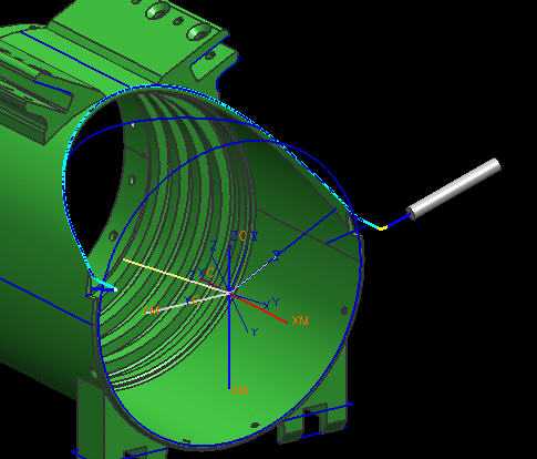

因這刀路不會作只好用點線驅動在用機台移動座標點位置先解決

解释一下为什么会过切:你把你的平底刀直径放大3倍就容易明白--4轴加工只有一个轴摆动,无法控制平底刀上的某条直径完美贴合你的加工体。这应该是无法解决的。
. L. ~) q; S! G( w7 ?8 Q% V; H' M# O4 l/ {2 X1 v8 @
5轴才能控制你的刀具姿态始终保持用单边铣削。

3 k  v. `. w6 y7 q2 D% J! R6 ]LZ的方法能使大量毛坯‘脱落’而不是变成切屑,不知道是否理解正确 -_-b

謝謝大家!樓上的觀念很正確喔,8 M4 a6 o: ?5 G2 s1 n
由於是白鐵所以切削的V值大約在20左右加工速度很慢,如果把多餘材料都銑成屑那將會很長的工時,切刀具損耗會很大。9 W( P/ v. }' `" Z1 V% Z
先用一刀把大開口切下來將會更省時省力。3 E+ s) F  n9 F- J+ ?, g- _
# J" R; x/ b( }% ?+ r& B9 |; [由於本人努力搜尋資料,不斷嘗試終於達到我的裡想加工。
5 @$ O. a$ f3 {9 s9 F一條程式多把刀具,自動換刀,全在UG搞定。
