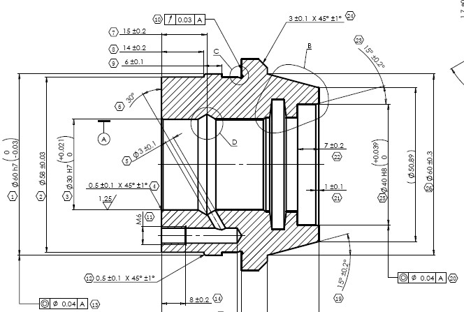

如图片上编号10的单跳动怎么测量!中国国家标准上没有这样的标法。图纸是老外的。具体的意思怎么样理解呢?产品出去老是有退货,就是说平面跳动不合格。测量工具三座标。

做一个锥形轴穿过30的孔定位,测量10的全跳动
+ M; V% j2 f- {( j3 p2 z这个测量方式参考轴承旋转精度的测量。

7 n3 b2 {  F8 z- N- o7 |数控车。平面内孔一刀出,弹簧夹头。我知道零件的精度是制造出来的。但是我想问是怎么样用三座标测量。

原帖由 CENBAOYI 于 2009-7-21 10:50 发表 http://www.3dportal.cn/discuz/images/common/back.gif
& e% [7 n' j/ {编号10具体的意思:端面对基准A的跳动,不大于0.03毫米。9 U; A( }; V* A$ ~7 v( x( n
如果,基准A与此端面是在一次装卡中完成的,是不存在问题的。
; ^" I/ h3 t$ A1 V, q9 S8 A" `- }* n
是一次装夹的。我想知道怎么测量。谢谢

发表于 2009-7-21 12:19:45 | 显示全部楼层 来自: 中国上海
加工完成后在工件从车床上卸下来前,没检查这个跳动公差吗?卸下来前测量可以打表啊。

这个零件应该先以直径60的毛坯外圆定心,加工直径40H8的孔和毛钻密封槽以及最大外圆直径及右端面,并且粗加工直径30的孔,再以右端面和直径40H8的孔定位;用最大外圆直径夹紧;调头加工其余部分。由于编号10是一刀车成的,其跳动不会有问题。

这个是三坐标检测学习时最基本的,最好以要求严格的要素作为基准,这样测量的结果就比较合理

发表于 2009-7-22 10:17:35 | 显示全部楼层 来自: 中国上海
不要把三坐标看得那么好用,你这个要求也不高,常规检查方法很好用的。穿芯轴打表就行了。

4 ?4 E- L+ C! t6 A; I  ]" E能不能详细的说说,怎么样评价,我们是海克斯康的机器,软件是PC-DMIS4.2。谢谢

你用的海克斯康的CMM有扫描功能吗?5 `; C3 I7 Y) u, ^9 x1 N9 r
(1) 如果有扫描功能,你可以这样测量。将这个工件竖放在大理石平台上,用探针在基准A孔内扫描两个截面,分别求出两个截面的圆心,两个圆心连接建立A基准。两个截面的位置尽量均匀,比如可以取8mm深和16mm深。' Y& c5 a8 D% A, x: o" x) p
(2)然后扫描被测量平面一圈。选择软件里面的端面圆跳动项即可求出跳动量,滤波参数可取50upr。
3 v+ ?+ b: u" q9 `; I
' o, v, K% t; ~7 l' p& X3 k0 D如果没有扫描功能,那么只能打点,一般说来,每个测量截面至少要打4个点。

发表于 2009-7-25 20:40:33 | 显示全部楼层 来自: 中国江苏无锡
内撑A基准,用丝表打平面就好了,看是否超过3条

发表于 2009-7-26 09:53:26 | 显示全部楼层 来自: 中国天津
检测基准与加工基准重合吗?如果重合,找找夹具,然后找找刀具和机床的原因吧,个人的理解' i$ T7 I2 O/ A

发表于 2009-7-26 10:52:06 | 显示全部楼层 来自: 中国江苏常州
1.还是问老外要份详细的检测报告吧,定位基准,误差特征和位置,一一搞清楚。这样分析才能有的放矢。5 N: n+ g9 O) ~$ t" Y/ N. A
2.要与老外沟通,检测方法要一致,不然今后有的烦。条件不具备不能完全一致,也要得到外方认可。切记

好象打表的办法误差比较大,测的是竖直面的跳动,打表误差大

原帖由 singing18 于 2009-7-25 20:40 发表 http://www.3dportal.cn/discuz/images/common/back.gif  J/ j6 T" M0 n9 z/ _, r; u/ k  U
支持你的观点,我感觉这个标注主要考察平面度及这个平面与A的垂直度,所以我个人认为保持A与三坐标平台垂直来测量平面的平面度就可以.

回复 19# rock.yee 的帖子
打表是比较测量,0.03的跳动能测不出来,笑话,看你用什么方法测量了
