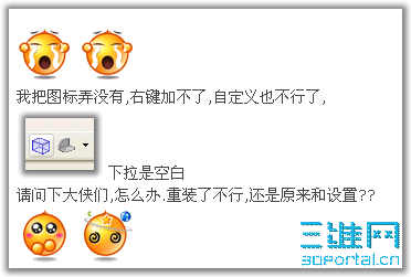

发表于 2009-7-20 22:45:34 | 显示全部楼层 |阅读模式 来自: 中国广东广州

将C:\Documents and Settings\用户名\Local Settings\Application Data\Unigraphics Solutions\NX6
, [% B& s1 w/ c9 n* j' R, p3 o' |下的user.mtx删除试试!(直接在C盘搜索就可以)
