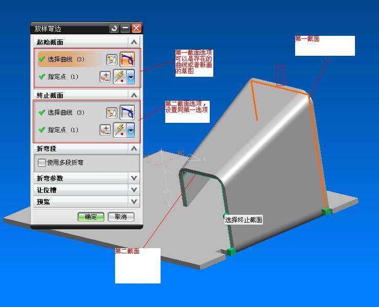

钣金放样弯边怎么做。谢了先!!
发表于 2009-7-20 18:43:39 | 显示全部楼层 来自: 中国山东济南
有点类似于“混合扫略”,就是在基体的一条棱线上取两个截面,分别画出所需要的形状(不能封闭),形成如图所示的钣金特征
