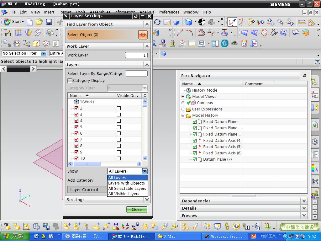

请问各位专家,为什么我不用的图层删不掉啊?* j. }) @; S' U0 c

把图层里的东西全都移到别的图层或删除  图层就自动删了
 楼主| 发表于 2009-7-20 17:24:14 | 显示全部楼层 来自: 中国浙江台州
我要删的图层里面已经没有东西了,还是不能删除。
发表于 2009-7-20 18:52:10 | 显示全部楼层 来自: 中国湖南株洲
你是不是UG六点零的,六点零的有这个问题,就是没有东西图层还是不消失
 楼主| 发表于 2009-7-21 08:13:37 | 显示全部楼层 来自: 中国浙江台州
我用的是4.0的,可是照样删不掉啊,问什么啊?
发表于 2009-7-21 08:34:00 | 显示全部楼层 来自: 中国山东济南
如果把图层里的“东西"真的移光了,该图层地址会自动从“图层类别中”消失,6.0也是这样,请检查一下图层中是否还有“隐藏”的元素没有被发现。

发表于 2009-7-21 09:53:48 | 显示全部楼层 来自: 中国浙江台州
图层本来就是删不掉的,但你能控制它的显示。
+ h9 S9 b: i; S2 A) \2 r 未命名.JPG
astrokylin + 3 应助
 楼主| 发表于 2009-7-21 17:18:52 | 显示全部楼层 来自: 中国浙江台州
谢谢楼上的这位牛人,我会搞了,原来把图层隐藏了就可以了。
