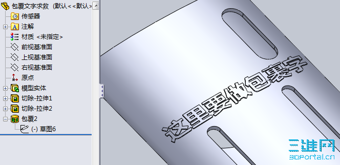

因为初学,遇到这样的情况没有办法继续下去了,请给教程如何在上面做包覆?我试过很多方法但是都不能成功。郁闷!!!!!!!!!!!!
" h2 N2 x+ E( v* m5 K条件如附件

发表于 2009-7-20 19:21:26 | 显示全部楼层 来自: 中国上海
包覆文字不能包覆在拉伸面的等距曲面上,你可把此包覆面做成拉伸面,而将另一个面做成等距面,这样反一下,应该就OK了。

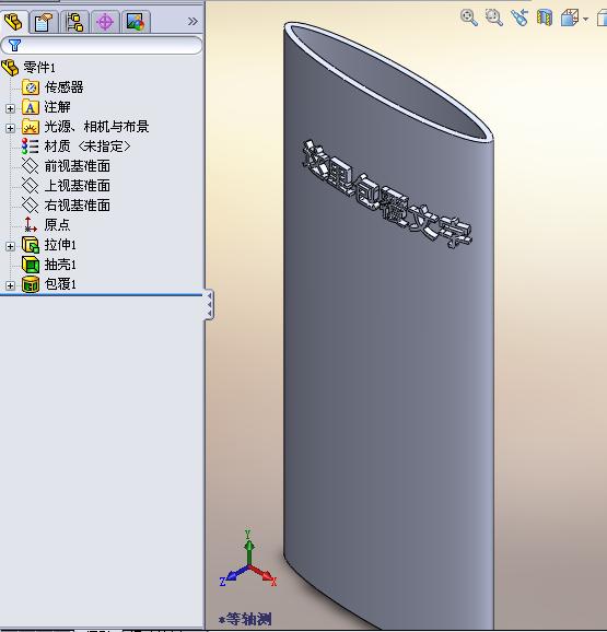

发表于 2009-7-21 14:18:25 | 显示全部楼层 来自: 中国广东深圳
做了一下,仅供参考,效果如图
包覆.JPG 包覆.rar (703.76 KB, 下载次数: 48)

发表于 2009-7-21 19:31:36 | 显示全部楼层 来自: 中国广东深圳
原帖由 白辞 于 2009-7-21 16:53 发表 http://www.3dportal.cn/discuz/images/common/back.gif
  |8 C% O6 J7 b5 O9 M3 I9 N( V6 U/ v请问楼上大师,我的为什么汉字不能包覆,而E文很好包覆。再说您这文字怎么是样条曲线啊?
8 Z' q: e- q5 a- q5 c* w

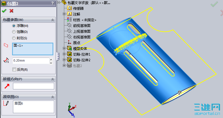

1、包裹的汉字轮廓不能有干涉。2、等距面上不能做包裹。. x/ j- T- g% K: C7 c0 Y8 I
      帮你改了一下。
发表于 2009-7-21 19:55:04 | 显示全部楼层 来自: 中国北京
原帖由 白辞 于 2009-7-21 16:53 发表 http://www.3dportal.cn/discuz/images/common/back.gif- z/ [, E) q$ V9 X& B& s6 O
. y, D* ]/ a4 s  O" W$ n/ b- `6 A% x- w7 s
如果排除别的原因,包覆做不成功很可能是因为字体选得不对,有的字体是做不出来的,汉字来说比较安全的字体有幼圆体等。

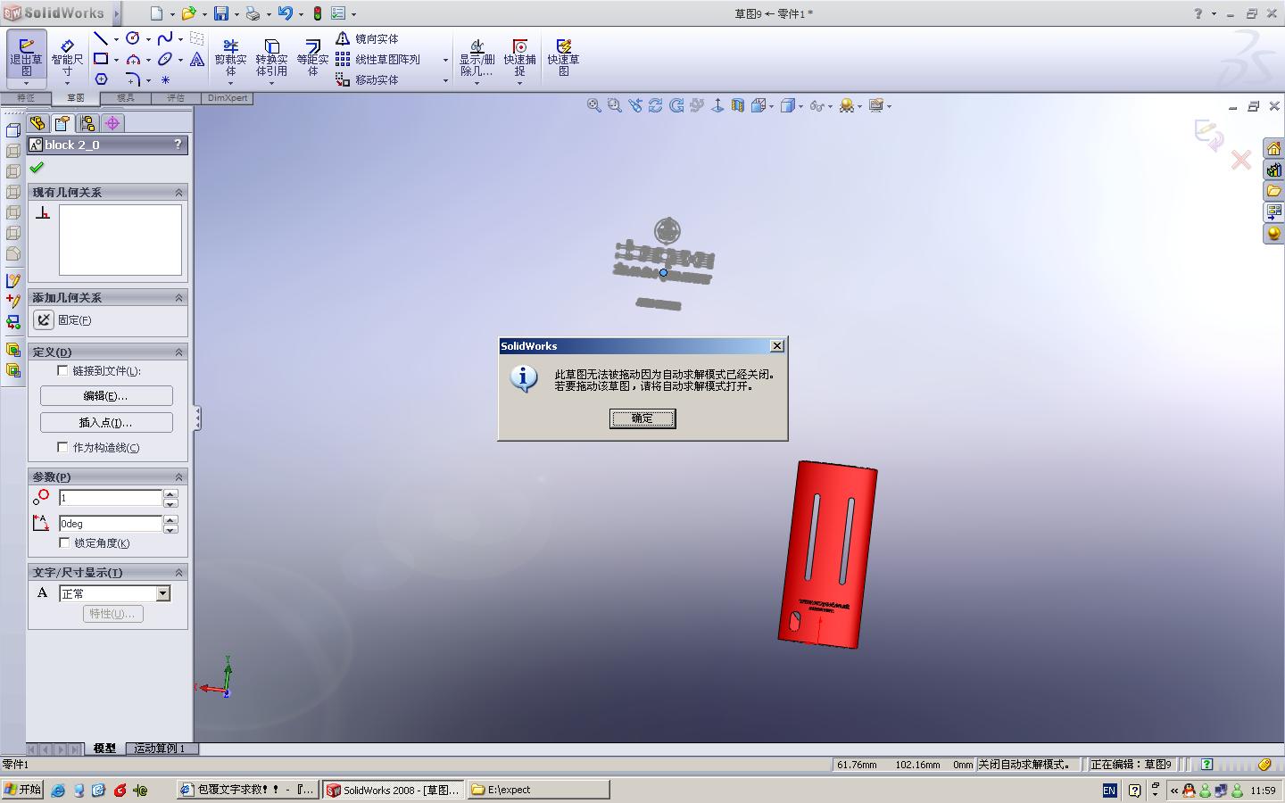

呵呵,终于搞出来了,可是我在雕刻上客人的logo的时候又遇到问题了,logo转化成CAD文件的时候,导入到SolidWorks的时候提示不能移动,因为自动求解模式已经关闭什么的,就是说我根本就不能移动刚刚导入的文件。请指教,万分感谢!
发表于 2009-7-22 12:14:21 | 显示全部楼层 来自: 中国江苏常州
那就手动再打开呀,在工具-----草图设定----自动求解。。打上勾就好了
