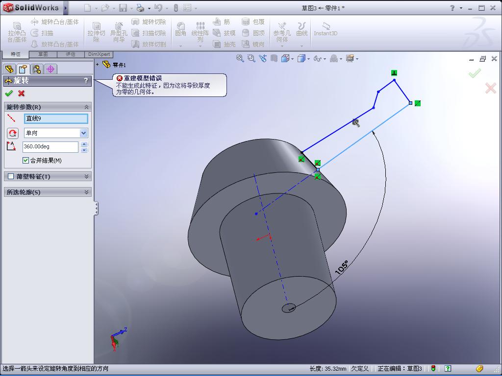

[求助] 园锥体上画一手柄,失败。见图
发表于 2009-7-20 14:21:34 | 显示全部楼层 |阅读模式 来自: 中国浙江衢州
请教正确的画法;谢谢。4 h, L* ]. i9 P. P4 k( }' r+ T

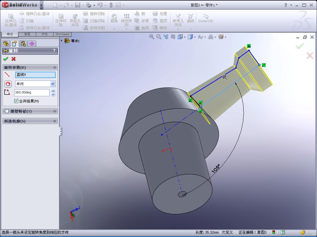

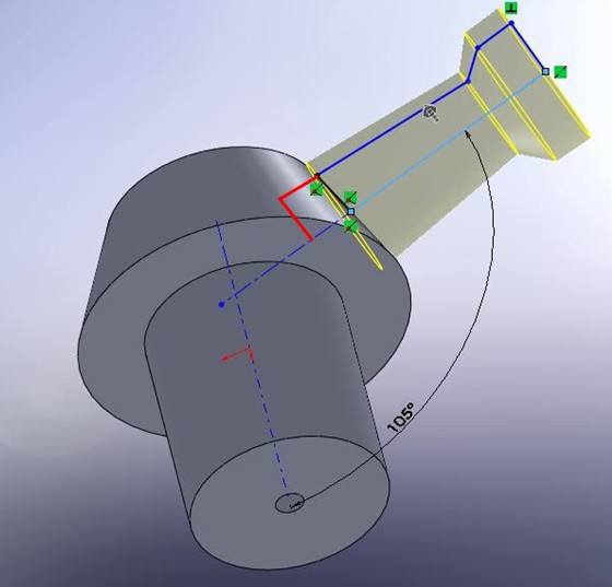

发表于 2009-7-20 14:28:02 | 显示全部楼层 来自: 中国广东深圳
你的新特征的边界与原有本体的相切,就会产生0厚度的几何。
. `4 `! }1 @; d* @只要你将靠近原来本体的一段延长就可以解决问题。
' `: H. i# ]1 q. ]& B- H见下图中红色部分。+ v4 }8 k& _, d& M: B1 N+ v/ J. o
$ U; \% [( m, \1 Z0 y

 楼主| 发表于 2009-7-20 14:46:06 | 显示全部楼层 来自: 中国浙江衢州
回复 2# zzshuang 的帖子
谢谢指点,按你教的再试试。
 楼主| 发表于 2009-7-20 14:52:47 | 显示全部楼层 来自: 中国浙江衢州
回复 2# zzshuang 的帖子
已重做一次,如你说的成了。再次谢谢你。

发表于 2009-7-20 17:28:03 | 显示全部楼层 来自: 中国广东深圳
確實,對于初學者來說,SW中“零厚度錯誤”是一個很頭痛的問題,往往會讓人無所適從。" q5 u# w: X! Y* D2 s
像現在這種一看并知的情況還算好的,對于一些復雜形狀的零件出現這種錯誤時,更讓人摸不著頭腦。" B0 Q$ ~% ~+ f" q+ l1 [7 W
但不管怎樣,解決問題的方法都是稍微修改一下相關尺寸,從而找出問題點,然后想辦法解決。
