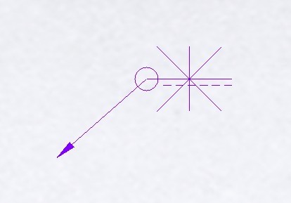

发表于 2009-7-20 08:35:50 | 显示全部楼层 |阅读模式 来自: 中国山东青岛
这个焊接符号是什么意思呢?在什么情况下使用哪?下面的虚线又是何种意义?

晕倒,没有见过这种焊接坡口类型,楼主请参考ISO 25535 l% ]# ~6 \# O4 H6 |$ @
虚线表示基准线,小圆圈表示在工件周围施焊

发表于 2009-7-20 16:06:18 | 显示全部楼层 来自: 中国山西太原
1  对接焊缝,“米”表示双边两面V形坡口。
2 F/ O* D  G0 O! S9 W5 N2  交线处的圆圈表示环周边焊接。) Z$ O: d- z* K
3  虚线表示基准,在看不到的对面。

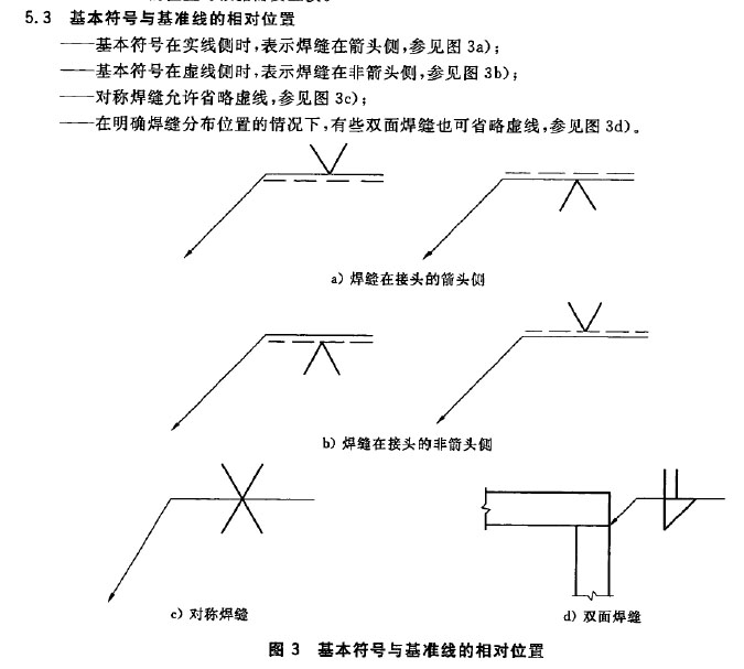

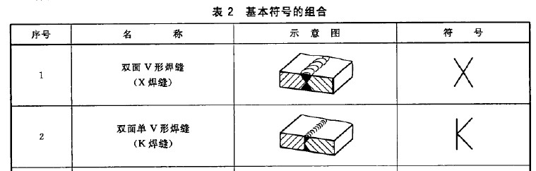

发表于 2009-7-21 09:24:18 | 显示全部楼层 来自: 中国江苏常州
你的那个是错误的, x9 o6 h1 o5 H7 L3 ]3 u
看看下图
/ v7 X, v8 b9 u/ c# _0 X; p$ {- |你的那个要么是X焊缝
6 H* N  M' a7 P  E# \5 }要么是K焊缝
zyxwq + 2 应助

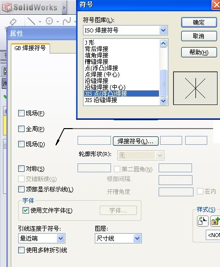

 楼主| 发表于 2009-7-23 14:26:56 | 显示全部楼层 来自: 中国山东青岛
原帖由 eastlakewater 于 2009-7-21 09:24 发表 http://www.3dportal.cn/discuz/images/common/back.gif# z0 I  S$ ^2 i/ i5 X
你的那个是错误的. E8 R  F% q) ~! P' M# o
看看下图
2 ]8 m$ o4 i' g4 X+ t你的那个要么是X焊缝
+ k/ }7 y/ Z$ d要么是K焊缝
# R& c" z0 j5 Y! [1 ^6 Q) w1 z6 u但是这个标注在SW中焊接标注中可以找到,请看截图

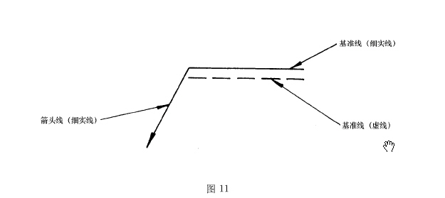

 楼主| 发表于 2009-7-23 14:30:08 | 显示全部楼层 来自: 中国山东青岛
原帖由 gaoyns 于 2009-7-20 16:06 发表 http://www.3dportal.cn/discuz/images/common/back.gif" c; u) X4 n( _: o' Q& p5 P3 j& t' `
6 T- v& Q3 `6 i' F2  交线处的圆圈表示环周边焊接。7 {* \# I# A2 z6 g2 L+ u
3  虚线表示基准,在看不到的对面。
" Q* d, W5 i8 `7 d- c* m4 M劳烦把第三条再解释一下,实线和虚线都是基准吗?虚线在什么时候是不划得?不是很明白是什么意思,谢谢!
发表于 2009-7-23 17:21:44 | 显示全部楼层 来自: 中国北京
原帖由 rz_yang 于 2009-7-23 14:30 发表 http://www.3dportal.cn/discuz/images/common/back.gif  q9 m. U- P! A9 N# c, \
2 Z: x/ N8 Z$ p) V- E" @( n劳烦把第三条再解释一下,实线和虚线都是基准吗?虚线在什么时候是不划得?不是很明白是什么意思,谢谢!
在标示对称焊接的时候可以不画。楼主请仔细研究ISO 相关标准
userkypdy + 2 技术交流
发表于 2009-7-23 17:27:29 | 显示全部楼层 来自: 澳大利亚
原帖由 rz_yang 于 2009-7-23 14:26 发表 http://www.3dportal.cn/discuz/images/common/back.gif
2 C6 u& b& v, G
% l$ e& N/ J8 H8 c但是这个标注在SW中焊接标注中可以找到,请看截图
3 D5 y) a0 h/ M: A3 v7 _8 W- K5 y- G; C& s
兄弟,你用的什么软件?

 楼主| 发表于 2009-7-24 08:50:24 | 显示全部楼层 来自: 中国山东青岛
原帖由 Mrjianhuili 于 2009-7-23 17:27 发表 http://www.3dportal.cn/discuz/images/common/back.gif
. }1 i( u2 N& W# o; G
5 f; X3 u; O$ i7 u+ m0 |
* J- c- `  ]$ y  d9 Q& n7 a5 q兄弟,你用的什么软件?* N1 p: ]2 i5 |5 S
' o6 X2 Q  f$ w3 P% S  b& J) ]4 lGB有专门的焊接符号标准!
7 t8 K7 f# d( e  z# Z+ e我用的是SW09
发表于 2009-7-24 14:33:54 | 显示全部楼层 来自: 中国江苏无锡
- M7 z3 {. s3 ~7 Y) s
7 @& s" t. f, q3 K+ K/ w8 P1 D劳烦把第三条再解释一下,实线和虚线都是基准吗?虚线在什么时候是不划得?不是很明白是什么意思,谢谢!
! Y+ i% O- F% g
在楼主的这种情况下可以省略虚线。  \3 @% p3 u5 n, a7 F+ W
