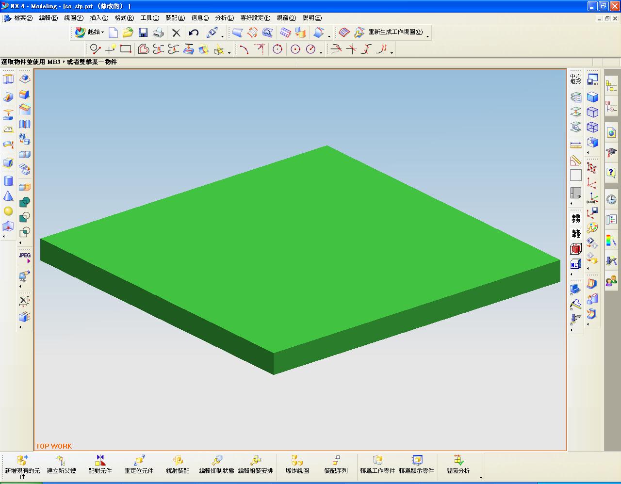

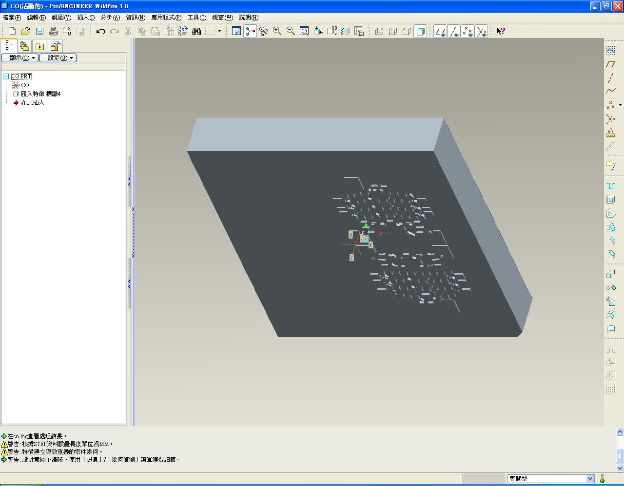

客戶給的stp檔ug與pro/e開出來的圖不一樣
4 @, x! w9 D# a: F! C$ }, Cpro/e開啟來正常ug開出來的圖怪怪的
ug
ug
pro/e
pro/e

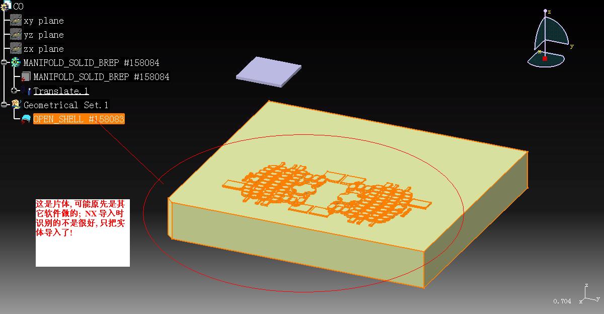

导入问题
我用其它软件测试了一下, 主要是你的文件里包含有一个实体和片体;

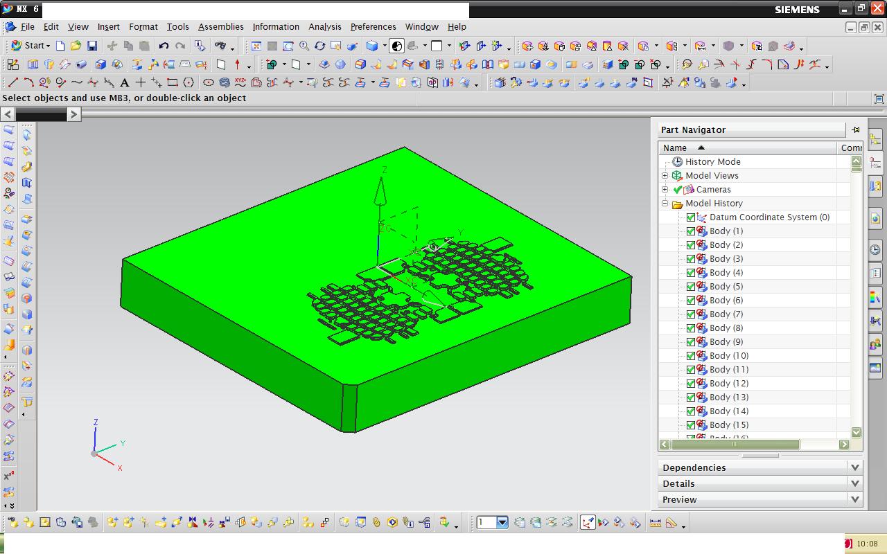

- }. q+ n5 W& E* U: M你可能直接用NX 打开stp, 因为直接打开是默认导入实体,不包括片体的;
4 j3 v# k$ x2 x6 e如果你一定要用NX 来做, 可以先新建一个文件, 然后用import, 把里边的solid,surface等导入要素都选上;$ n# ^( ?2 V4 P+ v# M
NX 也可以的, 你可以看下面的图片.
beyond2009 + 3 应助
