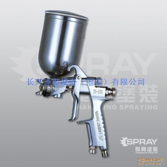

一个进压缩空气和一个进水,如何让它产生水雾?也就是水与气混合喷出来!% s6 X* }: W' Y) m+ o  `2 R

就像喷油漆那个喷枪一样!水跟气一起喷出来!
, L, Q* n& Y$ P. |) C( ?  [* P0 _( H9 I) f有谁熟悉SMC产品的?SMC里有一个产品可以实现,可是找不很久也找不到是什么型号的!

湿式喷砂机的喷枪就是一个水管与一个气管混合到一个出口,出口设计成喷雾还是喷水就看你的需要了,参考一下吧。

喷漆罐,哪东西。挺简单的。有卖现成的。
发表于 2009-9-3 13:50:03 | 显示全部楼层 来自: 中国北京
像油漆喷枪式的东西,把油漆换成水不就得了。市场上有卖。非常便宜。

购一喷枪,分别接压缩空气和水,喷出来就是空气与水的混合雾。或者购一喷雾头,与一节钢管连接,钢管上焊两个接管,分别接压缩空气和水,喷出空气与水的混合雾。
