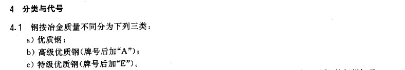

请问:螺栓材质35CRMOA和35CRMO有什么区别?

没本质的区别。
/ U" R1 A; B( `5 f6 O/ ^35CrMo是优质钢,35CrMoA是高级优质钢。

35CrMoA和35CrMo都是合金结构钢,化学成份和机械性能基本上都一样,只是前者比后者质量等级更高一些,性能方面更可靠一些。
% C* h, @3 d3 @; q8 d# E! S1 f% a在手册上只列有30CrMoA和35CrMo,并无35CrMoA。

35CrMoA和35CrMo都是合金结构钢,化学成份和机械性能都一样.! u+ z0 }9 |2 }$ ]
差别是:35CrMoA是高级优质钢,35CrMo是优质钢;+ B; \- I" l; s+ r5 G
        低倍等级差别见GB/T 3077-1999表4;
9 h3 M( C" \+ V. D+ V' x        表面质量差别见GB/T 3077-1999表5和表6.

发表于 2009-7-20 18:02:13 | 显示全部楼层 来自: 中国江苏南京
35CrMo的机械性能:
发表于 2009-7-22 22:20:42 | 显示全部楼层 来自: 中国浙江台州
成分不一样
后面加A的是优质钢,和普通钢比起来无非是严格的限制了硫和磷的含量
