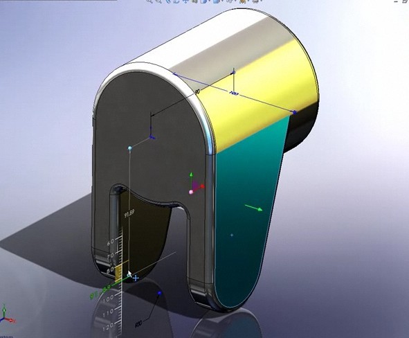

我在看官方教程的时候,他们的操作界面很漂亮,不知道是怎么弄出来的; ~! e, R, }& V8 J3 Z) i/ i

渲染后的界面 设定了环境与材质

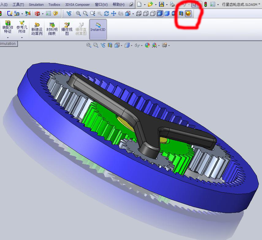

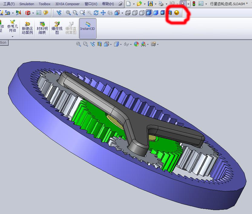

如果你的电脑是专业显卡,把RealView打开,也能达到这样的效果。如果不是专业显卡,就别想了吧!
) H  N$ [: k9 s上两张图给你看看,注意红圈处按钮变化。
5 u1 ]- K1 y0 ^, R, p 开前.jpg 6 }3 B2 c  e. D, p5 h6 {) K# Q
开后.jpg * l( l0 ^9 u3 z- W5 F) ~

3楼说的没错,只有专业绘图卡才会有这样的效果
