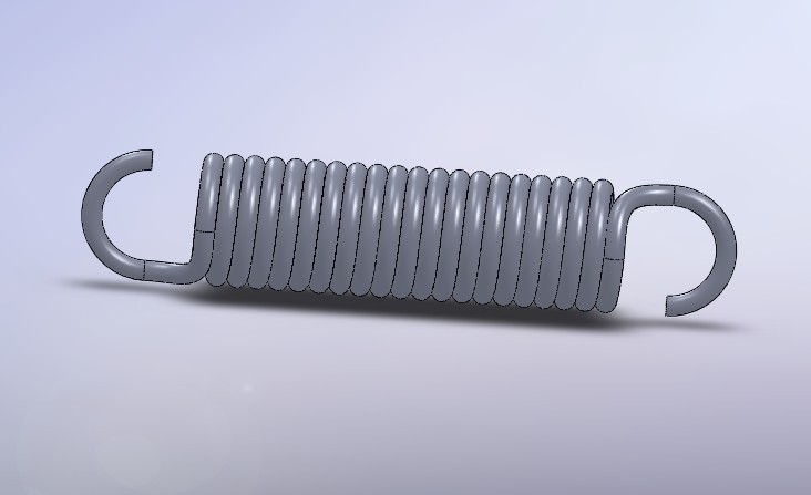

小弟新手,刚接触solidworks不久,用的SW08。弹簧部分我能画好,就是拉钩部分添加不好,希望高手们能指导下啊。
+ P: B5 x/ K  G1 l- R$ H' p4 j不会传图片,只好上附件咯。
) f7 y$ B, k2 P  I, R* ^; L注明下,有效圈数是20。图纸上的要求。* F6 D2 v* C8 M5 q2 D% s

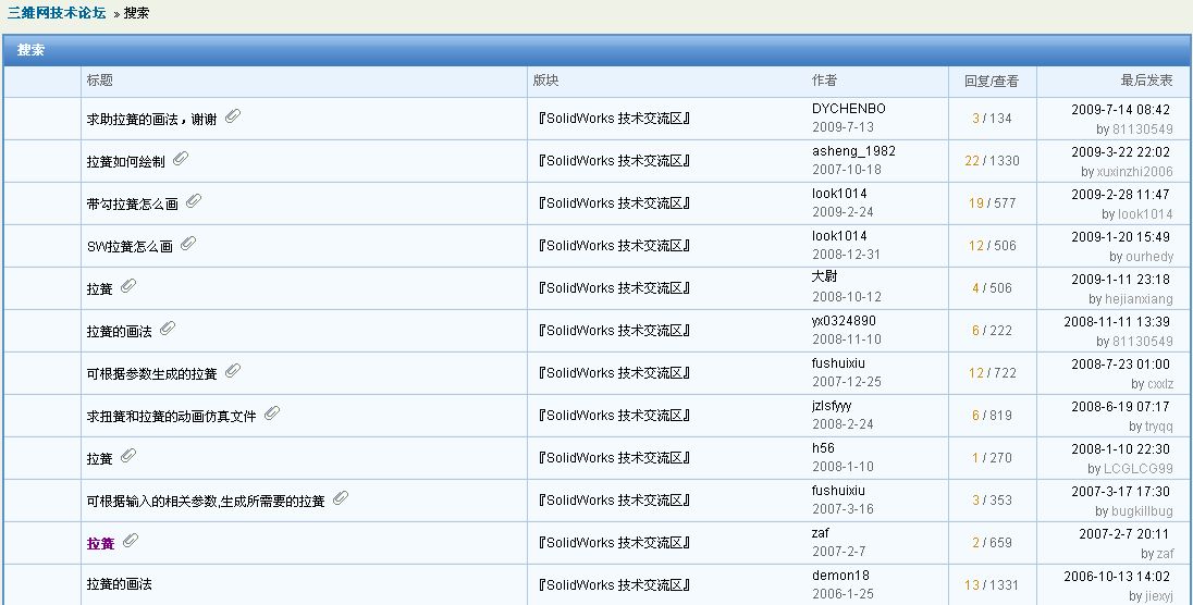

发表于 2009-7-18 08:47:53 | 显示全部楼层 来自: 中国广东惠州
這種太頻繁出現的問題如果不先搜索論壇,小心被兩個機器人罵.
/ |( M) A: f. s& ` lahan.jpg
9 q8 d, r3 D+ @( A* g, p) @ps. 我是第三個機器人! m) N( k) k8 L+ S
刹车 + 3 够狠!

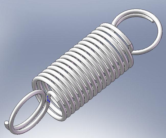

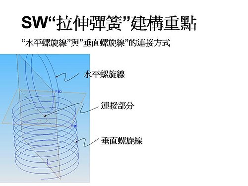

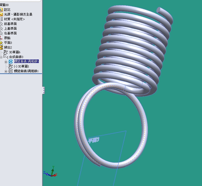

发表于 2009-7-18 10:04:37 | 显示全部楼层 来自: 中国广东惠州
好人做到底發個圖給你看看& I8 c$ b0 G5 A$ a
spring1.jpg 8 ]) J5 l0 z! u& d, L' N( l1 g
spring2.jpg 7 X8 l7 N" d  y
spring3.jpg ! U6 O& _* {; K: a& f
  t( w# w9 k3 g* X
: S: i, r- J. Z6 B) K2 l. i( A
, x3 x% k5 T/ c/ A- M* p1 v
刹车 + 2 好人!
