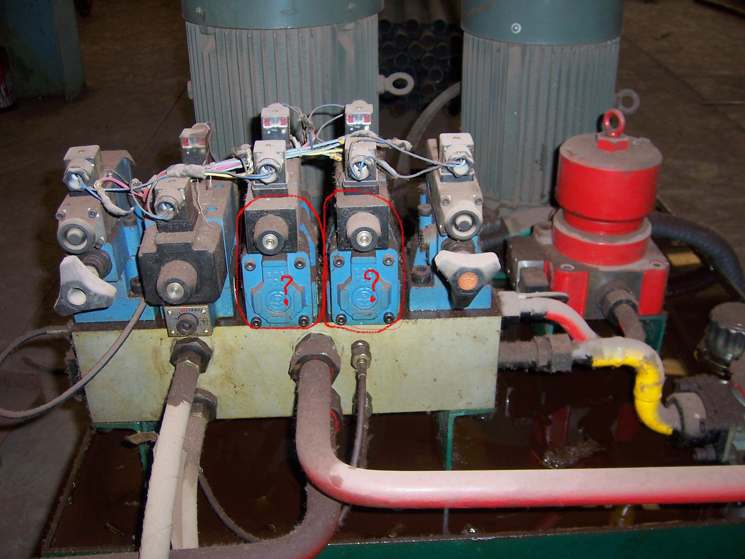

中间的是什么阀?谢谢!
发表于 2009-7-17 23:28:07 | 显示全部楼层 来自: 中国河南南阳
应该是电液阀。
发表于 2009-7-17 23:51:07 | 显示全部楼层 来自: 中国河南开封
电液换向阀
发表于 2009-7-17 23:53:59 | 显示全部楼层 来自: 中国河南开封
昨右两边的是电磁溢流阀
发表于 2009-7-18 06:20:29 | 显示全部楼层 来自: 中国海南海口
就是换向阀嘛,就是有一级先导阀。

电液换向阀0 f0 Q# B0 C, Z$ _( d: a
发表于 2009-7-18 09:06:22 | 显示全部楼层 来自: 中国广东江门
原帖由 cdxwg 于 2009-7-18 08:16 发表 http://www.3dportal.cn/discuz/images/common/back.gif/ Y4 r3 U' a6 c* N3 O
电液换向阀
2 m! @$ w( k9 b3 \2 ?8 ]' _4 `4 y& r# X! x
1374796
9 D- I9 P7 c; Y1 M9 y/ V2 j- H
对啊,我也觉得是这种阀,楼主完全可以拆下阀来,在主阀上有个铭牌,看一下型号,再对照样本看看啦。

中间两个是电液换向阀

3位电控先导换向阀,主要运用于高压大流量系统,换向平稳性比较好

用的是华德出的电液动换向阀,不过看着象是假货

+ D9 D% ?6 ~8 L3 b: O6 _0 l* R它有两个电磁铁,就是三位N通的换向阀吧。
发表于 2009-8-17 10:40:03 | 显示全部楼层 来自: 中国浙江杭州
拆下来,数数有几个口
发表于 2009-8-17 10:51:35 | 显示全部楼层 来自: 中国辽宁沈阳
拆下来看是正解,可认清阀,又可了解功能品牌,等信息。
