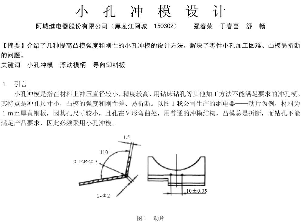

对于小孔冲模,重要的在于改善冲子的强度。

說的是沖頭補強的形式,有參考意義,補個圖大家共享
