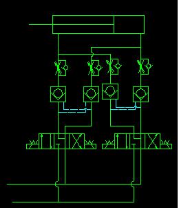

各位大师:4 t# T" V  T  |0 H3 b0 l  Y6 Q( l* h
      在下有礼了。
5 u" }4 q# G7 [7 k      有个问题要向各位请教一下。如图; N3 s* l: |# O6 W
      两个电磁阀,不论是哪一个通电,油缸都只能出不能进,是为什么?还请各位给指点一二。
6 U- |1 l6 k7 p  g$ {! O4 [
发表于 2009-7-17 19:16:03 | 显示全部楼层 来自: 中国北京
背压大?液压锁关不了?
发表于 2009-7-17 22:54:02 | 显示全部楼层 来自: 中国四川成都
双向通电都是伸出?
发表于 2009-7-17 23:30:35 | 显示全部楼层 来自: 中国河南南阳
查一下油缸是不是有内泄漏。
发表于 2009-7-18 06:30:52 | 显示全部楼层 来自: 中国海南海口
有可能是缩回边液控单向活门有问题。

请楼主将问题详细描述一下,有助于分析问题
% X, g& U+ ]5 \/ P* }1.回油油路不是直接接在油箱的吧?# d" Q6 x: R' U0 ]3 g* I7 z# u
2.工作压力等
发表于 2009-7-18 10:39:08 | 显示全部楼层 来自: 中国山西晋城
注意一下单向阀
发表于 2009-7-18 11:06:38 | 显示全部楼层 来自: 中国广东江门
是不是正好进的哪个单向节流阀关了?
发表于 2009-7-18 11:09:54 | 显示全部楼层 来自: 中国广东深圳
也许是单向节流阀开度太小了.

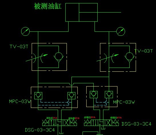

 楼主| 发表于 2009-7-18 19:27:52 | 显示全部楼层 来自: 中国浙江杭州
谢谢各位大师) l  D: a3 ^7 a4 \2 F$ `
回油直接回油箱,背压过大不存在.流量阀也调了,没用.我试了一下,把3C4的阀换成3C2的阀就能正常动作.实在想不通

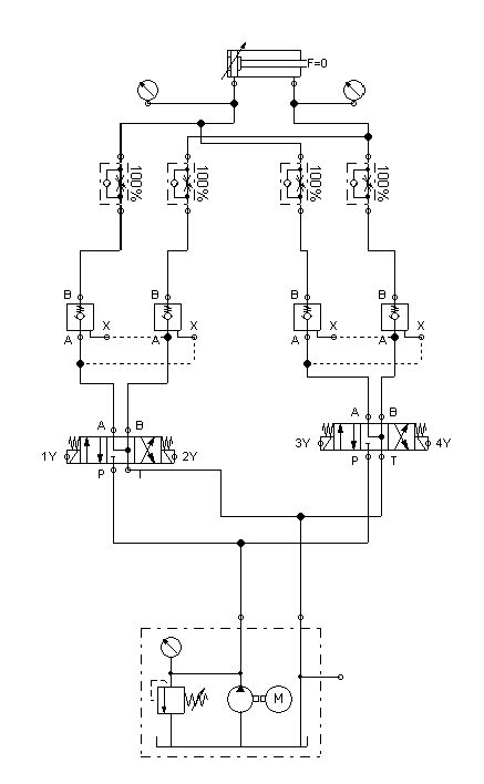

我做了一个仿真能正常的伸出和缩回呀
我做了一个仿真能正常的伸出和缩回呀
仿真视频.rar
1.12 MB, 下载次数: 28
自流井 + 3 这个不错,是什么软件做的呢?
发表于 2009-7-18 21:20:37 | 显示全部楼层 来自: 中国山东威海
楼主请问:把3C4的阀换成3C2的阀就能正常动作,是什么阀。
发表于 2009-7-19 07:30:28 | 显示全部楼层 来自: 中国河南南阳
原帖由 yqy211515 于 2009-7-18 19:27 发表 http://www.3dportal.cn/discuz/images/common/back.gif
/ L9 z$ W- ~. s. U. {谢谢各位大师
! P- E6 m  f( m% b" ?8 B3 E回油直接回油箱,背压过大不存在.流量阀也调了,没用.我试了一下,把3C4的阀换成3C2的阀就能正常动作.实在想不通
% `& `$ i9 i7 I" {* D
3 ]4 i& k. x/ [把3C4的阀换成3C2的阀就能正常动作应该与你的油路连接或液压锁、3C4的阀的质量有关。
& g* k& {% ~: m. ]) ]' x
! w9 H0 X, G& e/ g这个系统使用3C4机能的阀是正常的系统,不建议改为3C2。
发表于 2009-7-19 08:42:50 | 显示全部楼层 来自: 中国江苏无锡
3C4不能用,就这个阀分析,  是不是那个阀或者什么原因形成差动回路了,所以动不了   猜测的
 楼主| 发表于 2009-7-20 15:04:05 | 显示全部楼层 来自: 中国广东深圳
原帖由 9619 于 2009-7-19 07:30 发表 http://www.3dportal.cn/discuz/images/common/back.gif' b* L# U# ]' e; d
1 }# N5 x6 [, ]$ ]
4 k% q1 e3 f! T; H; g. |把3C4的阀换成3C2的阀就能正常动作应该与你的油路连接或液压锁、3C4的阀的质量有关。
; P" u9 i& w' F
8 M8 m# i: T) I5 p+ c9 |$ q这个系统使用3C4机能的阀是正常的系统,不建议改为3C2。
& k" C$ X/ c, V2 f! S该系统正常使用应该是3C4,不应为3C2。该 油路中所有液压元件都是VICKERS的阀。不应有什么问题。

发表于 2009-7-23 17:14:06 | 显示全部楼层 来自: 中国广东深圳
等了几天,楼主没找出原因吗?
3 n- i5 C- N; g$ f4 ~6 H9 b1 D1 b6 t既然换了O型的阀就能动作,那就说明楼主的电磁阀得电顺序不对,  Q: H: D9 D% K: l) _
可能是压力油直接回油箱了.O型的不得点时,能建立起压力啊.所以就能回去了

中位机能有无问题啊,是不是受另一阀的影响,楼上那个做视频的兄弟,你是怎么弄的啊??????什么软件讲讲色
发表于 2009-7-24 10:01:19 | 显示全部楼层 来自: 中国上海
做视频的  是用的festo的 液压仿真软件   感觉不是太实用

发表于 2009-7-25 10:42:08 | 显示全部楼层 来自: 中国山东烟台
从原理图上看,不应采用3C2阀,阀芯有没有卡住现象?另外看一下油缸的内泄问题,内泄大了,由于面积差产生压力差,所以只能向前走。至于换了3C2以后就好用了,还需要观察,如果真的好用,说明油缸的内泄问题不大,还是换回3C4阀再试一下。
