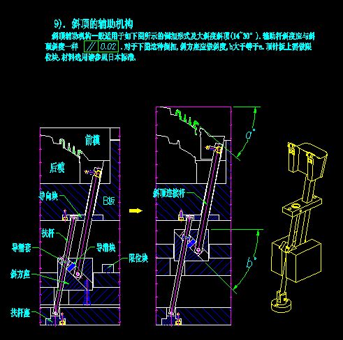

[分享] 斜顶辅助结构,大角度!
发表于 2009-7-17 17:50:04 | 显示全部楼层 |阅读模式 来自: 中国广东广州

这时DME的VECTOR FORM

正在学习,这种角度最大可以做到多大?
