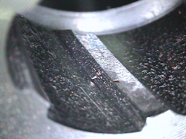

[求助] (加急)非标渐开线内花键测量方法
发表于 2009-7-17 11:00:54 | 显示全部楼层 |阅读模式 来自: 中国浙江台州
20三维币
1、怎么测量齿厚
( f5 Y2 V7 D1 w3 o& M2、怎么测量公法线(2齿的)
2 [& O* W7 A0 G; G3、如何测齿形齿向$ A. p% ?6 y# X( s% {9 o
/ `. k/ M3 g& q; r; O2 |8 J' H(我需要详细的说明)

1.齿厚有专门的齿厚检测装置,国外进口,比较贵& l/ T1 J2 i5 n0 N" j
2.公法线有专门量具测量1 Q4 `  d9 R8 r5 _
3.齿形齿向可以用轮廓仪测量

看照片是外花键,齿数10公法线3齿18.66---13.69
! Q# X- o. g# T  [1 A如是内花键用钢球测量OBR,球2mm,OBR=8.57---8.61,内花键齿形齿向测不了

内花键量具不好伸进去,干脆用投影仪来测量算了
发表于 2009-7-30 23:59:45 | 显示全部楼层 来自: 中国浙江杭州
可以用激光投影仪来测量。

' P5 S% A4 X2 ~: I; i8 C' j1.从图片看,花键拉孔,表面粗糙,精度一般。
; d7 D( P7 V! Z4 O$ e( v+ e  d2.外贸订单还是国内产品,你的具体检测项目是客户要求,还是自己定的?这必须清楚;因为你提的项目不太方便、合理。6 r5 _8 n( ^; }- A+ M9 l
3.可用测跨棒距代替公法线和齿厚的检测,都是同一项目嘛,可以换算,拉孔的,除了热处理变形,变动量不和太大,拉刀保证。虽然是斜齿,测跨棒距有办法解决。
8 u6 E1 L1 U4 q4.看你这个精度,齿形齿向有必要的话,样件可考虑上测量中心检测;齿形靠拉刀保证,齿向靠螺旋拉夹具保证,生产中考虑综合塞规就行。(齿向也有较简单的专用检具,测量螺旋升程)# |  S/ I( B2 @' I+ P
5.所以,总的说来测跨棒距加综合塞规就行。

我公司对于客户提供的花键非常奇怪,是用在汽车上的对偶片。如果根据通常的标准来换算齿顶圆,齿根圆直径,包括公差都对不上。这样本来两个可以用来做依据的数据都不行了,就只能从齿厚下手了。具体步骤:9 t) s; `( t  I
1.外齿,通过精度高一些的游标卡尺或者公法线千分尺测量公法线长度,根据w(k+1)-wk=基节=3.14MCOSA,来查基节表。可以查到比较接近的几组数据,如果运气好,就一组。查到的是模数和压力角。
, j/ P- m5 P% r4 Z4 e6 }( s& X内齿同样方法。5 W- ]8 G5 _# O- M7 b- [
2.对渐开线做跨棒距检测,对数据采样,取最大值和最小值,最后找中值。(选棒不一定要按标准,但棒要靠在渐开线上)
; A1 x+ P$ U, a+ ]& r3.通过齿厚计算软件,用先前查到的一组模数,压力角输入已知条件,然后输入跨棒距最大值和最小值计算出齿厚最大值最小值。
" K  V& Q- u( u* d$ B, z, R4.有了这几个条件就可以cad图了,打出1:1图纸对产品齿型,最后选出最接近的一个。2 j* U* I2 \# T/ p; G* K6 I
我们测量变态齿就是用这种方法,关键是没有标准,带来的难度很大。该方法同样适用于标准齿。
' V# w7 ?8 r0 L5 Y+ C该方法的瓶颈问题在于1.往往出图和实物相比都可能很接近,需要放大倍数投影仪上检测。3 X) f/ T/ i* L) p. |5 l& w
2.cad出图,这个需要到论坛里下载一个cad渐开线外挂,还要根据外挂出图进行齿厚修整。, D, }7 @5 R/ h; }4 f; \. \4 `- O
