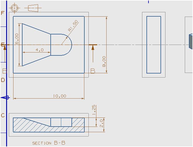

麻烦各位大侠来教下!

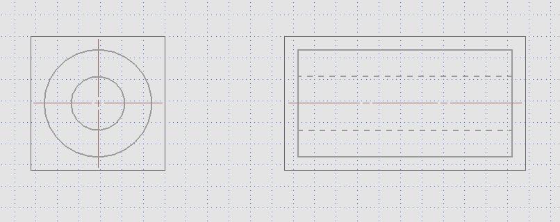

可以用虚线的。
beyond2009 + 3 应助
 楼主| 发表于 2009-7-17 10:25:56 | 显示全部楼层 来自: 中国浙江绍兴
回复 2# Med400p3c 的帖子
这个怎么弄出来的啊

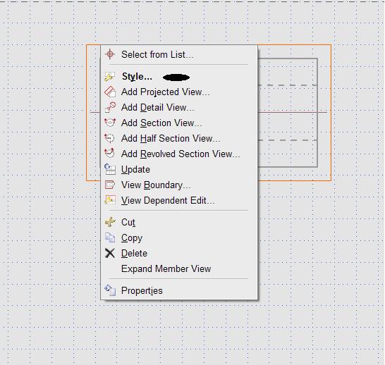

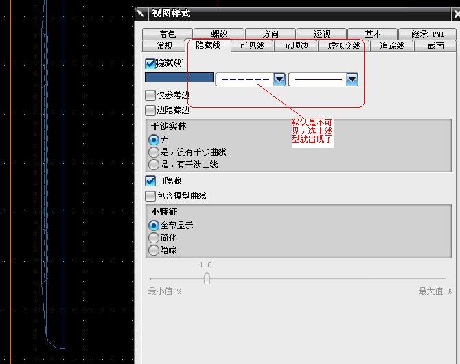

发表于 2009-7-17 10:35:24 | 显示全部楼层 来自: 中国江苏苏州
见图
把消隐线的线型改为虚线就成了!
beyond2009 + 2 应助

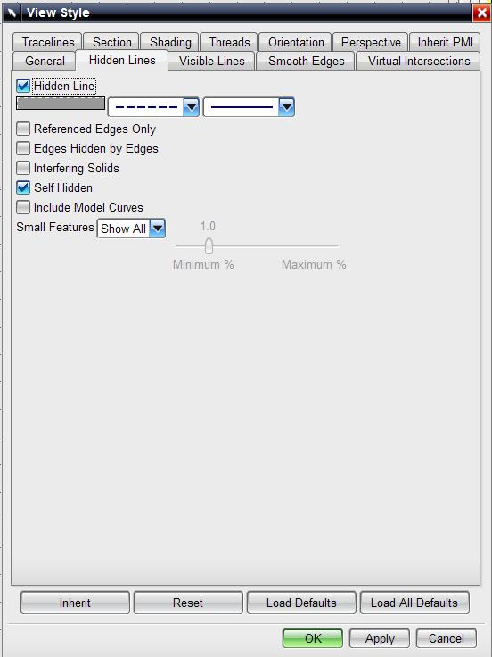

发表于 2009-7-17 10:37:31 | 显示全部楼层 来自: 中国上海
用style 选项内的设置一下就可以了。

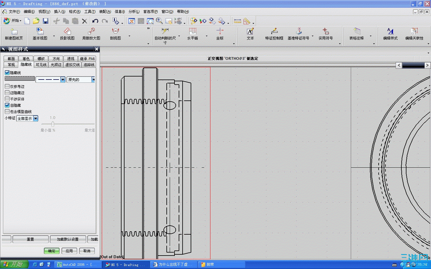

发表于 2009-7-17 10:38:01 | 显示全部楼层 来自: 中国黑龙江哈尔滨
双击要编辑的视图后,在”隐藏线“选项里设置。
发表于 2009-7-17 10:41:27 | 显示全部楼层 来自: 中国山东济南
在“视图样式”里调整
beyond2009 + 2 应助
