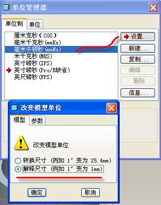

主菜单中:编辑-设置然后选择单位,将单位设置为:毫米千克秒,然后出来两个选项,选择你想要的就可以了。

回复 4# langqizhu 的帖子

回复 3# wz_111 的帖子
版主你好,能不能用通俗的语言解释一下“转换尺寸”和“解释尺寸”的区别?现在概念还是有些模糊
发表于 2009-7-17 19:58:16 | 显示全部楼层 来自: 中国广东广州
转换尺寸: 原来为1inch的长度转换尺寸后为25.4MM,即转换为实际尺寸。3 _' A( q+ A. L5 ^; G* [
解释尺寸:原来为1inch的长度转换尺寸后为1MM, 即只改变单位。
