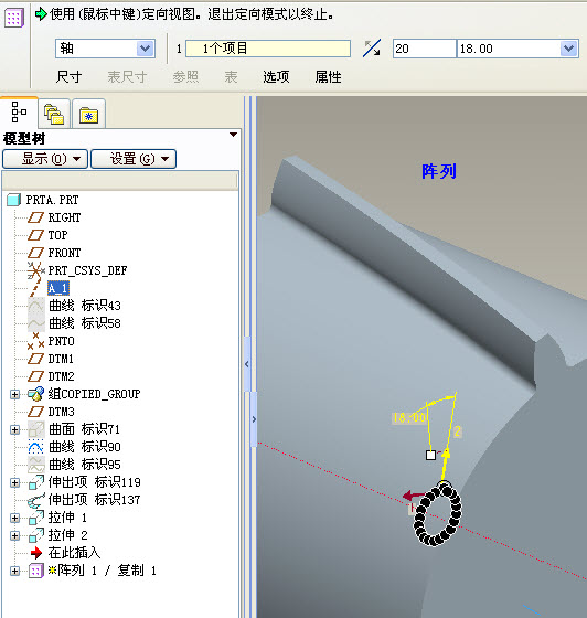

我画了一个齿轮在阵列时总是提示中断,请各位大哥大姐帮助看看,我用的是2001 齿轮.rar (307.6 KB, 下载次数: 19)

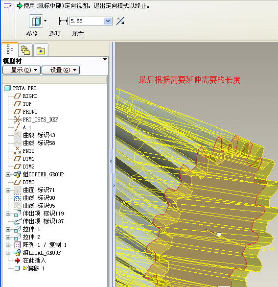

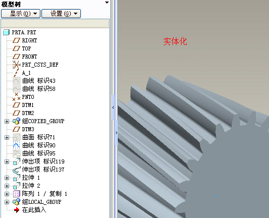

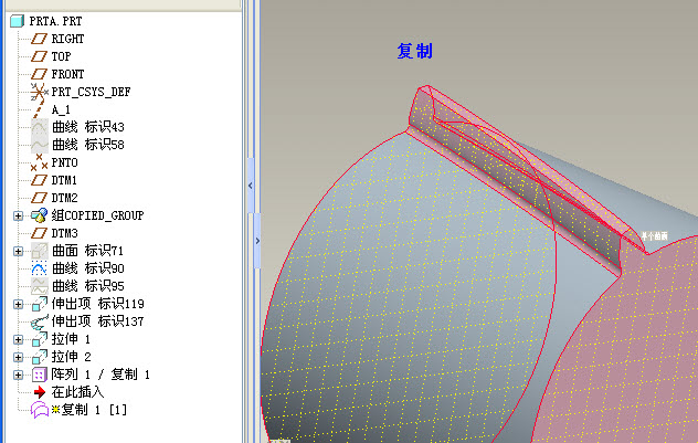

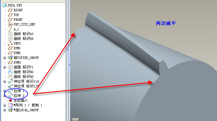

机器里没有2001了……
1 a" t  N% P, V7 h( ?我用的野火,说下我的思路吧,其实只要做1个齿,先将齿的两端面与柱体平齐,复制齿的曲面,阵列刚复制到曲面特征,选择轴阵列,然后将阵列中的第一个曲面特征实体化,再阵列实体化,按默认的参照阵列就行了, @; p$ F1 A, m5 |  G+ c+ r
不知道为啥传不上图片……

回复 2# Arashi 的帖子
请问在扫描的时候有什么办法让齿两端面与柱体平齐?
发表于 2009-7-17 15:22:04 | 显示全部楼层 来自: 中国广东广州
不好意思,我这里是5.0版本,文件就不上传了,给你说方法,无论是5.0还是2001操作没什么两样

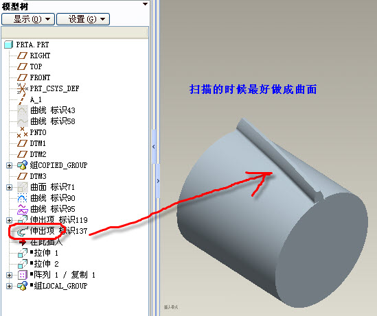

发表于 2009-7-17 17:07:31 | 显示全部楼层 来自: 中国陕西西安
2楼回答正确,最好做曲面阵列,再实体化,实体容易失败。
1 X: b, b7 S6 p  e0 M( n; Z$ y平齐可以曲面替代,等等,方法很多,扫描时就要平齐有难度

 楼主| 发表于 2009-7-19 09:35:39 | 显示全部楼层 来自: 中国湖北襄阳
这次阵列没有中断,可是阵列的齿与原复制的齿全重叠在一起了,我的驱动尺寸用的是复制的角度.
