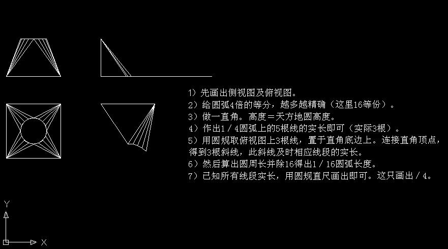

天圆地方跟弯头的手工画法有谁知道的?我想学习下谢谢了。。。

发表于 2009-7-17 09:36:17 | 显示全部楼层 来自: 新加坡
1)先画出侧视图及俯视图。4 m' ^& a7 k9 f( M2 Q
2)给圆弧4倍的等分,越多越精确(这里16等份)。* }% T& ?& u3 S* A
3)做一直角。高度=天方地圆高度。5 a, S) O. {: y- J, _
4)作出1/4圆弧上的5根线的实长即可(实际3根)。% w+ q8 |5 J/ r: r
5)用圆规取俯视图上3根线,置于直角底边上。连接直角顶点,得到3根斜线,此斜线及时相应线段的实长。
) V7 c/ {; N+ i( x) a8 [( X1 S* [3 W6)然后算出圆周长并除16得出1/16圆弧长度。" J0 s+ f  l" t3 j  m+ A7 U
7)已知所有线段实长,用圆规直尺画出即可。这只画出/4。
