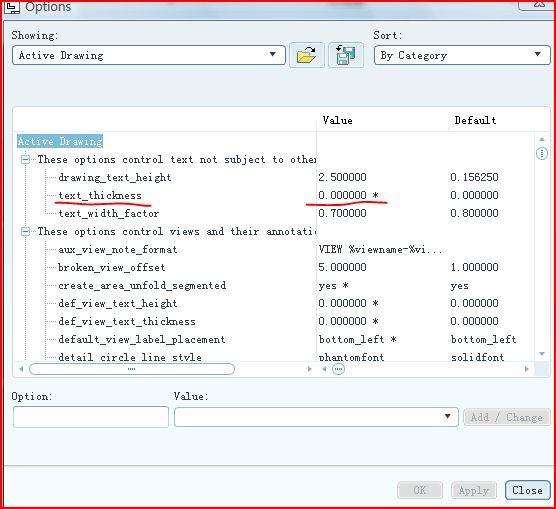

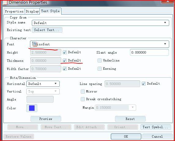

版主你好,看到一个你回复别人的贴子,说PROE中打印出来字体的粗细和颜色有关,颜色能控制字体打印的粗与细吗,能的话哪种颜色打印的字体粗,哪种颜色打印的字体细,我用的是黄色,可打印出来的字全部自动加粗了,有网友说是设置了字宽,可我没有设置字宽呀,用的都是默认的。我应该改成哪种颜色和更改哪个地方的设置字体才能像CAD那样??? :L :L

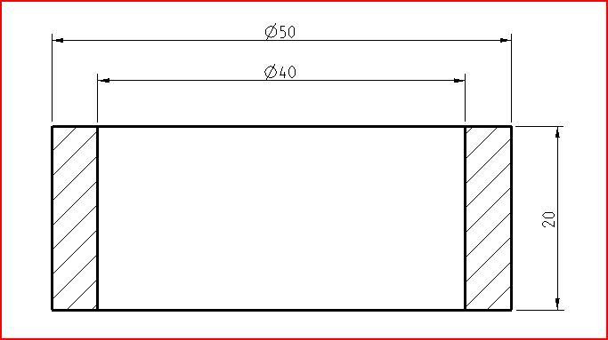

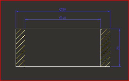

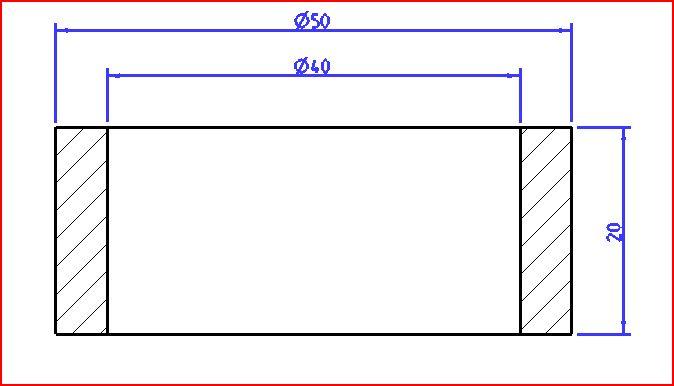

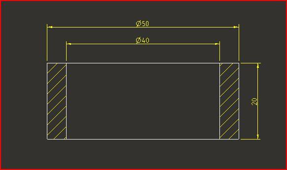

由于现在在屋里没有打印机,所以用了5.0预览了一下,我分别用了两种颜色:黄色&蓝色
. b! F1 v1 N( ^1 j0 _7 B在上面的截图中可以看出字宽是不一样的,对吧?
