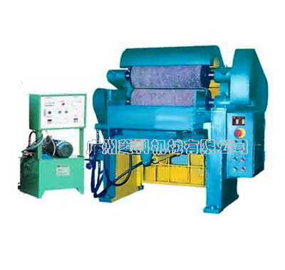

发表于 2009-7-17 08:30:04 | 显示全部楼层 来自: 中国山西太原
不锈钢板抛光和拉丝的机械很多厂家生产。6 J8 G! ~5 R* L+ [; ^- l, J1 Z
不锈钢板抛光机,抛光不锈钢板表面用:2 ~2 p" d/ b# b' |, H! e! O- s3 }
http://www.gz-link.com/
4 |3 L( \! @) |http://www.wx-tm.com/intro.htm% j4 j2 `. S% ]7 l( |1 C
不锈钢拉丝机,用于生产各种直径的不锈钢丝:
' c8 z" G/ m' k. T: y! T' whttp://www.wxwds.com/product01.htm

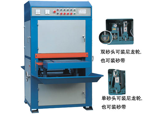

发表于 2009-7-18 08:47:44 | 显示全部楼层 来自: 中国天津
平面水磨自动砂光-拉丝机 2 T' ]& h8 d% B/ `3 q* I. S. v
机身尺寸:(1800L*1200W*2200H)MM : W( R+ f  D6 L/ n+ C
主电机:7.5KW,主轴转速1440转/分,送料电机0.75KW,升降电机1.5KW。 6 S* K3 P! H9 f
机台型号:1200#,1000#,800#,600#,400#(以宽度划分) 8 O3 X3 L; v8 t# H) v2 j5 m! R
砂带尺寸:(1200#,1000#,800#,600#,400#)MM*1270MM
( @+ F6 g% X4 D$ N送料速度:(3-8)米/分
9 r! Q# j9 B5 K7 F可加工产品厚度:0.2MM-150MM(长度不限) . U% H% J1 V8 ~2 ~# p4 s6 V
适用于铝板,铜板,铁板,不锈钢板等平面板材表面过砂,拉丝。

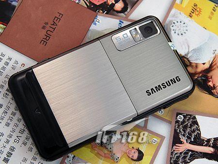

表面拉丝处理是通过研磨产品在工件表面形成线纹,起到装饰效果的一种表面处理手段。由于表面拉丝处理能够体现金属材料的质感,所以得到了越来越多用户的喜爱和越来越广泛的应用。本文将从拉丝的应用、分类、加工方式、拉丝研磨产品、拉丝的相关影响因素等方面对表面拉丝处理方法进行探讨。

    拉丝处理没有统一的分类和叫法。通常根据表面效果不同分为直丝和乱丝。直丝又叫做发丝纹;乱丝又叫作雪花纹。
" {' W9 I; j$ K    丝纹类型的好差具有很大的主观性。每个用户对表面线纹的要求不同,对线纹效果的喜好不同。有人会觉得发丝好看,有人却喜欢雪花纹;有人喜欢长丝,有人却喜欢短丝。- a9 S( Z9 K- ~  E& G1 b. q- }
    线纹效果由于变化多样,通常很难描述和具体界定,而是通过确定拉丝的加工方式,所用的研磨产品,工艺参数等方式来确定拉丝线纹的效果。以下我们来进一步探讨表面拉丝的加工方式。

$ D9 d' ]4 u2 y, Q1 X7 N    2、不织布辊刷拉丝:/ P2 ?( _8 M) R1 S8 Z
    工件由传输带传送通过不织布辊刷,辊刷高速旋转对工件表面进行拉丝。拉丝时可以采用辊刷振动和辊刷不振动两种方式,同时配合不同加工速度从而产生长短不同的线纹。不织布辊刷振动,可以产生非常均匀一致的不连续丝纹(短丝);不织布辊刷不振动,可以产生连续丝纹(长丝或叫直丝)。这种拉丝方式,正越来越广泛的应用于笔记本镁/铝合金的面板、键盘板,手机的LCD框、电池盖板,摄像头的保护板,相机的滑盖板等等。& D# n! ^' K/ @0 E, I, ^/ t
   辊刷拉丝方式的优点是:  c* y0 Y& ~5 y, u
    1)可以适合大面积拉丝,因为拉丝采用的是线接触的方式,而非平压式方式的面接触,从而避免了大量热量的产生。同时使用的是不织布结构研磨产品,有很好的冷研磨效果。(不织布结构的特点将在后面拉丝研磨产品里具体介绍)。另外,不织布辊刷可以很宽(3M公司的不织布辊刷辊刷宽度可达1219mm),被加工的板材也可以很长。
1 {+ L. X8 q! [, _, n* N    2)用这种拉丝方式,拉丝表面可以带一定曲率,甚至是小突台例如文字标识等,因为不织布辊刷有很好的贴服性(不织布结构的特点将在后面拉丝研磨产品里具体介绍)。
7 K" H8 H/ O( j3 `- h8 P    3)可以连续作业,提高了生产的效率。
9 d! F, o: R" k+ R9 O    4)一种辊刷,采用振动和不振动可以产生两种拉丝线纹效果。
/ c+ R' X: L4 V! \    不织布辊刷拉丝的线纹不具有凹凸的手感,但线纹的视觉感观明显。6 v, y' Q" B/ b( I+ N' t
    3、宽砂带拉丝:
0 i& U' z8 R' T* h    这种拉丝方式是最传统的拉丝方式,用于平面拉丝,特别适合板材加工。如图所示,砂带高速旋转,板材由输送带通过砂带,进行打磨拉丝,通常将不锈钢板、铝合金等板材做成拉丝半成品,以便进一步制作成以板材为原料的产品,例如不锈钢的电梯拉丝门板,不锈钢柜台,铝合金机箱等。这种方式拉出的线纹通常很细很短促,可以叫做雪花纹。这种方式要求砂带的贴服性比较好,板材的线纹效果才能更均匀。3M公司的不织布砂带有比传统涂附砂带更好的贴服性。
