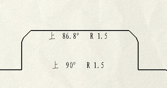

[求助] 钣金展开图折弯线注释不显示
发表于 2009-7-16 15:43:49 | 显示全部楼层 |阅读模式 来自: 中国广东佛山
看图1 ,以前还正常显示http://www.3dportal.cn/discuz/2. a  p/ K5 ~6 Q2 m) i" Z9 U
看图2,现在都没有那折弯线http://www.3dportal.cn/discuz/3( M4 ^$ j: M) W% I4 N" R* i0 j( ]- Y
怎么设置才能把那折弯线显示出来

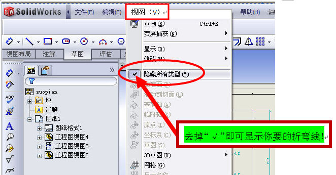

发表于 2009-7-16 16:37:11 | 显示全部楼层 来自: 中国浙江杭州
检查一下你的“视图——草图”有没有选中!

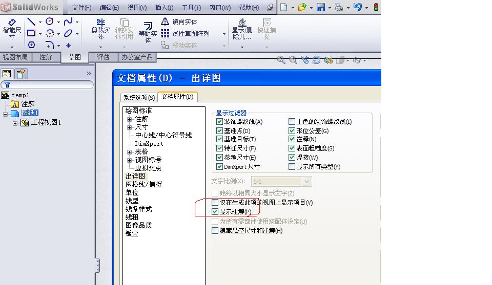

发表于 2009-7-18 09:21:56 | 显示全部楼层 来自: 中国北京
这里,选项-文档属性-出详图-显示注解。$ v) V- ]0 q" o6 w
看图。

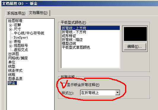

发表于 2010-3-12 14:50:11 | 显示全部楼层 来自: 中国广东茂名
我的SW这样设置---去掉一个勾选即可!

发表于 2011-9-14 11:07:25 | 显示全部楼层 来自: 中国北京
2楼回答我试过,可以用的
发表于 2014-4-12 10:56:45 | 显示全部楼层 来自: 中国福建泉州
谢谢啊,终于解决了
