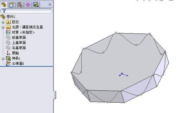

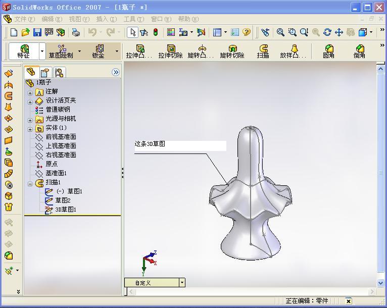

. ~5 Z! f0 Q$ C" d: n' F请问该图中的3D草图该怎样画,谢谢

如此這般那樣就行了!

哦,你还没理解我的意思,我不是要这样的画法,我是说在我发上来的图中的3D草图是怎样画的,这个3D草图没有依附于任何其它的特征啊。但还是感谢你的回复,这个问题有难度吗,怎么就没人能回答呢。

这样的曲线不可能凭空能做出来的,只能是借助其他实体来完成的,就想2楼的图一样,来做应该是最简单的。! |: C; d9 S2 `' L3 J: y4 ]5 n
至于你帖的图为啥除了扫描就没其他特征了,个人认为可能是他把特征删除了而保留了3D草图线,这样做虽然结构树看上去少了点特征,其实是不对的,这样做导致了该3D草图变得不可控制,无法修改其大小等……这里正规的做法应该是利用删除实体来删除那个正多边形拉伸实体。

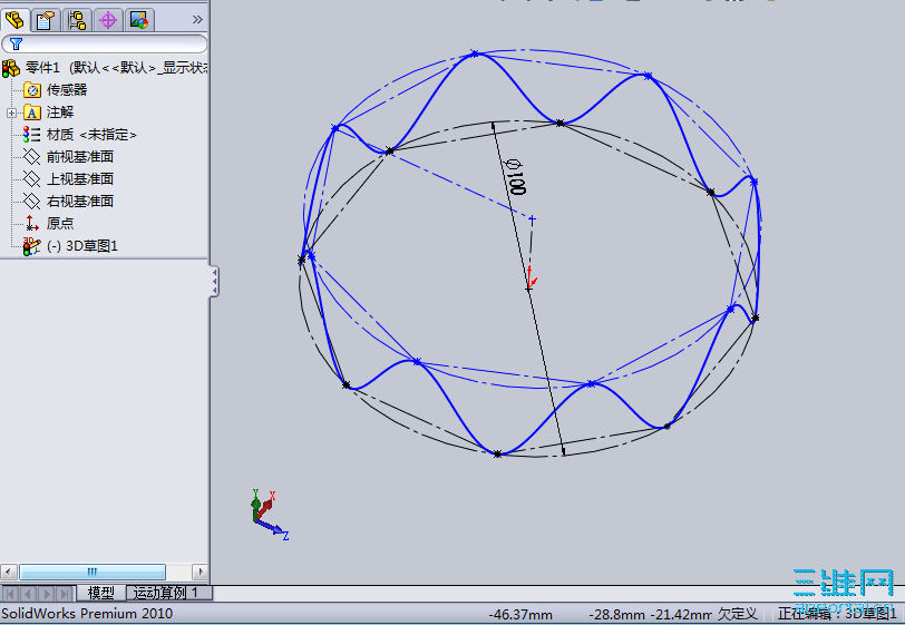

2 y& S, O, p5 g謝謝你!我是沒注意到他的重點,但還不至於用取巧的方法,如下圖就可正正當當用3D草圖畫出.

曲面大师啊~ 佩服至极!

其实不知道大家注意没有,自SW2007版本开始,3d草图的功能有了极大地提高,主要反映在增加了3d草图中的基准面和添加了不少约束形式,像这种以前直接在3d草图中比较麻烦的作图,现在已经变得并非很困难了。所以说不仅仅需要提高自己的平面草图作图能力,提高3d草图的作图能力也被许多朋友所重视。4 ^6 G& \& O2 I0 o% G
/ p7 {% G3 |4 g5 i" Y
6楼 danilso 朋友的做法我非常支持。6 f6 c! a; v# A) B5 @

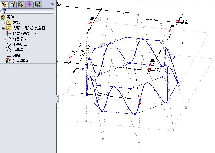

这样行不,还是需要搭些架子的。
