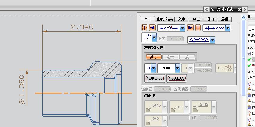

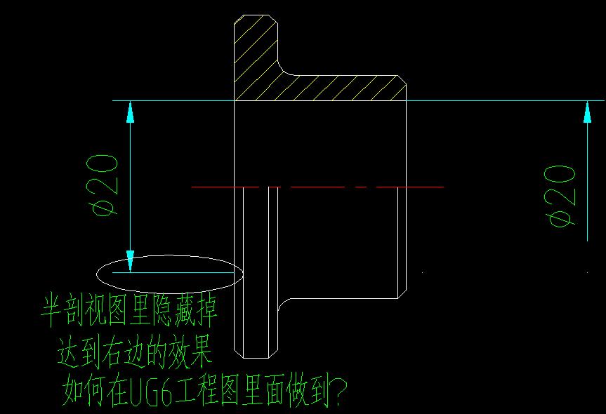

小弟新用UG6,求教个问题!,如何隐藏尺寸界线:
% L  w9 q& I0 U" ~/ d UG6.JPG " Z" a2 j5 ]4 c0 b& I) N' r

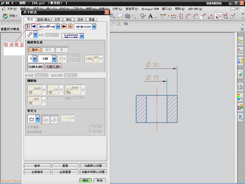

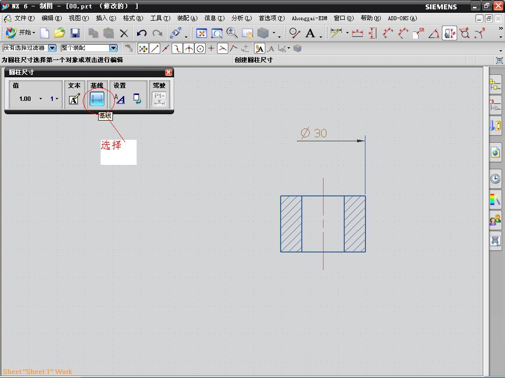

标注时先选基线模式,——选取中心线,确认返回;——选设置,——尺寸(左上角)设置取消亮显,确认返回,见图;——选取要标注的轮廓线。试试看
