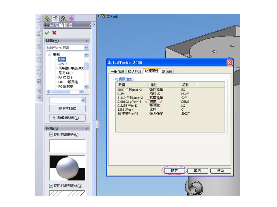

在SW里怎么设置零件的密度 并且计算其重量?$ o' G5 |# H* \( H

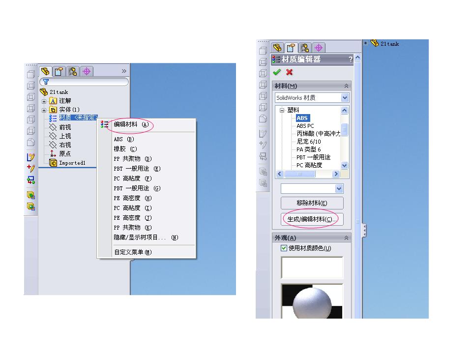

看看SW自带的材料库里有没有?
发表于 2009-7-16 18:01:40 | 显示全部楼层 来自: 中国北京

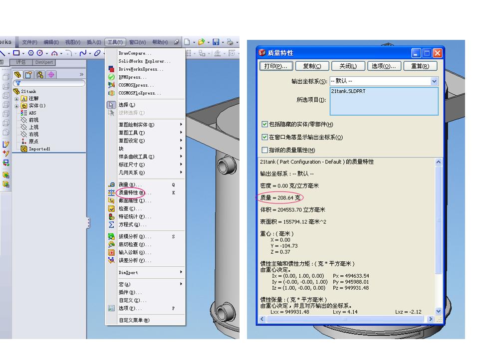

还有一个相对简单的方法,就是直接点工具菜单下的质量特性,再在质量特性列表框下直接点自定义,然后修改你需要的材料比重就可以了,不过关键是你要知道去哪里可以查到材料的比重.
