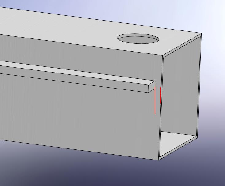

在装配体里面建立了新零件,如图小的长方体,画草图时就建立了边重合的关联,刚开始大的方块变长变短,小的也变的,零件多了后还不知是其他什么原因,现在大的变长了,小的不变长了,如图中红线所标;# B/ L: T/ Y, ~  U( f  A; _6 q

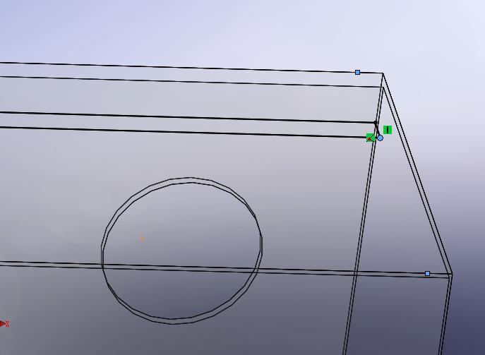

重新进入草图,点的关联关系还在,如下图,但就是不自动重合了;6 c# j' Q2 j) }$ I1 S' O

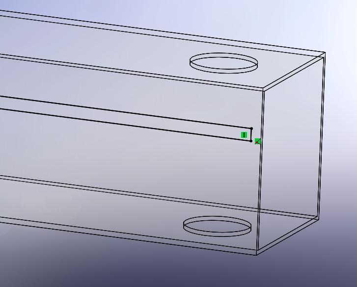

7 t3 @) k1 A9 U0 w6 Q+ Q; c* s双击小矩形上面的关联点,可以看见大矩形的那条边的2个点在原位,没有同时间边走动;
% Y3 S4 V# T7 b7 W- f/ w 4.JPG

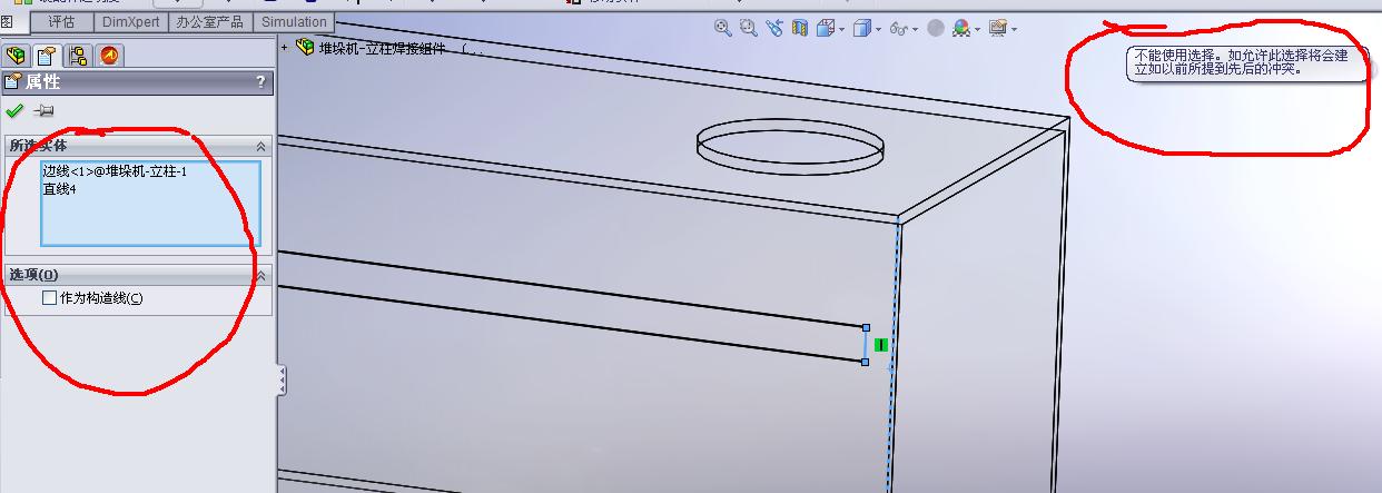

1 E: \( F' c3 Y. G8 e删掉关联,重新建立关联,却不让建立了,如图红圈所提示;
/ L' t: b& s& |( l  r$ g2 _ 3.JPG " ?1 y. R2 T5 p
( @- V! `: e2 ]  t. N原件在附近里面,请大侠分析一下什么原因了,有什么解决办法吗?谢谢!

你的版本太高了,我打不开。是不是你用过移动面的功能,移动过大矩形的端面?

发表于 2009-7-16 16:24:18 | 显示全部楼层 来自: 中国福建三明
刚看了你的装配体。你注意看下结构树上面的关联,我顺便给你贴个帮助里面的完整解释; J0 @# E# ]  [$ @1 \
->? 表明参考是非关联的。特征是未解出的或不是最新的。如要解出和更新特征,请打开包含更新路径的装配体
9 s! z2 b! \' k6 s/ g+ g7 j. K. w简单点的意思就是,你这个关联关系不是这两个零件上面的,这个?代表什么零件我不知道
2 |0 N6 V2 n- g* S$ C6 R" c# A' E7 P( z# v

 楼主| 发表于 2009-7-16 19:50:36 | 显示全部楼层 来自: 中国江苏苏州
原帖由 uuiioo1233 于 2009-7-16 16:24 发表 http://www.3dportal.cn/discuz/images/common/back.gif& x, O' ]! z* o. Z
& }1 m$ y2 v/ e; B8 n->? 表明参考是非关联的。特征是未解出的或不是最新的。如要解出和更新特征,请打开包含更新路径的装配体6 q8 k0 I7 @: N. @7 {" L  K' I9 C
简单点的意思就是,你 ...
, N5 G. {0 D1 M3 O" D6 `( u6 r本来是相关联的,我也没有动过,装配多了以后就出现这个问题了,不知道啥原因了,这个以前也碰到过的。
发表于 2009-7-16 23:34:00 | 显示全部楼层 来自: 中国湖北黄石
回复 1# xiricunfa 的帖子
是你关联的特征已经找不到了,你是不是更改了文件名,你看下列举外部参考项
