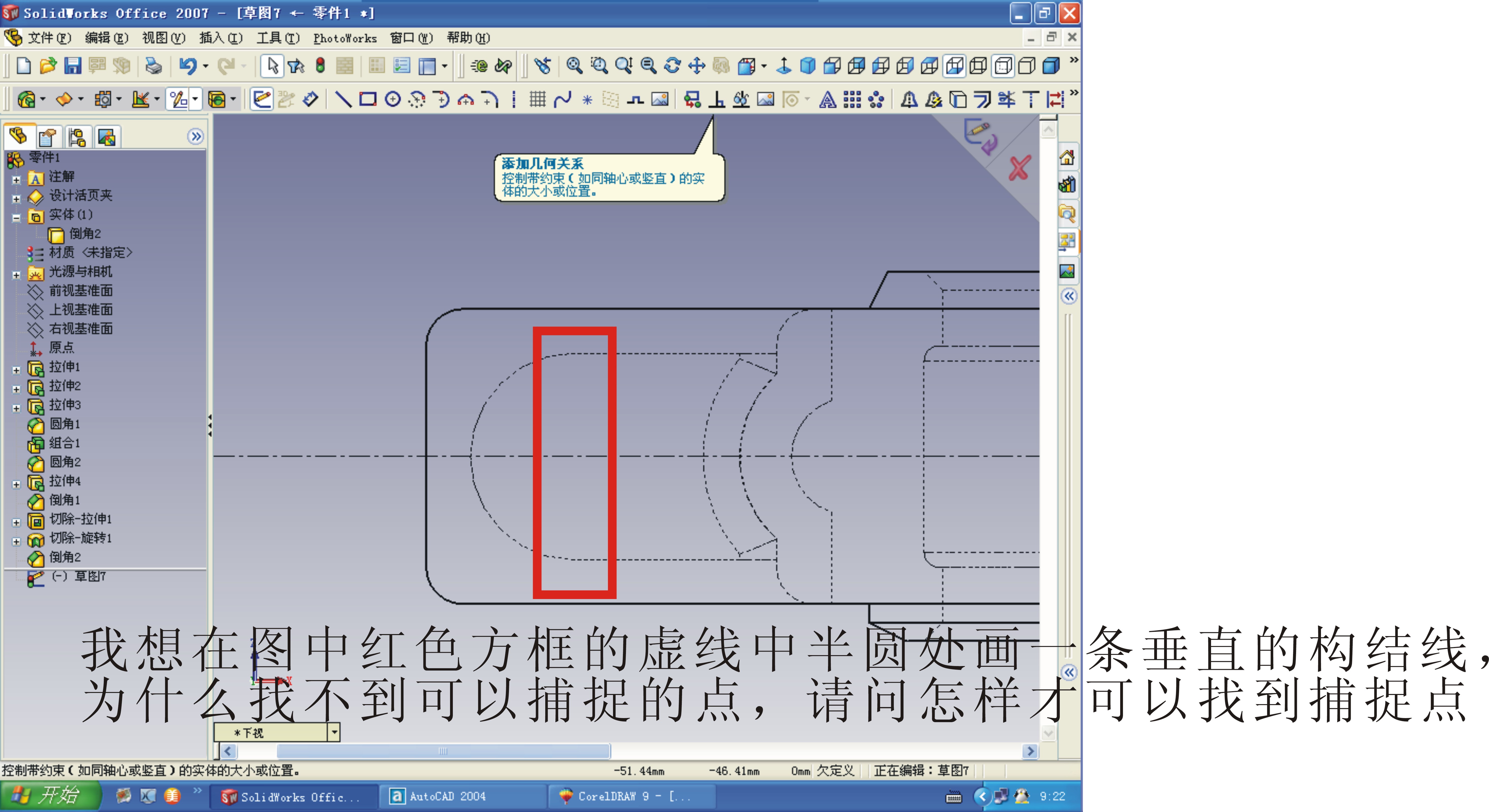

请看附图,我想在图中红色方框的虚线中半圆处画一条垂直的构结线,
+ V9 h$ P8 b& ^: p/ ]" o1 ?* c( V为什么找不到可以捕捉的点,请问怎样才可以找到捕捉点

一个先,你的图应该是从底下切除的,而你用的是 隐藏线可见,只是可以看到所有实体的轮廓线而已;
$ D) s" d: E! f5 ]+ B: d/ _如果从背面很好捕捉,但是从你的图示面,是无法捕捉的,刚开始的时候我也是这样捕捉没有办法做到,只能用尺寸标注出来再合适的位置就好了

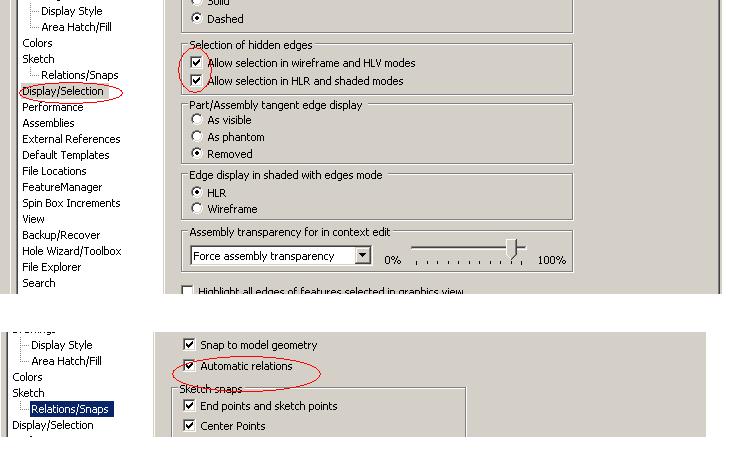

在系统设置勾选自动捕捉,在显示/选择项把隐藏边选择都勾选器。
