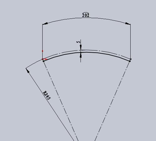

最近开始学习钣金,此件用钣金怎么做?

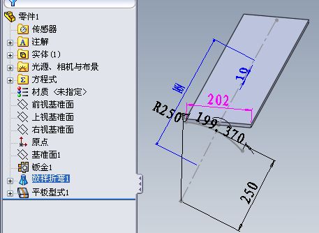

用钣金的放样功能做吧

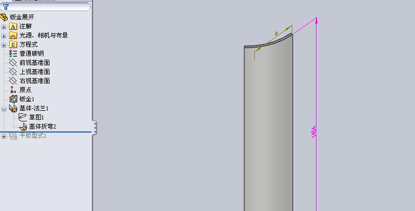

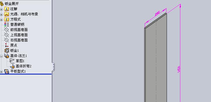

从图上看,没有标出弦长,最好的方法应该是:1.将中性层画出来---因为是圆弧中性层就在板子中间,故你画一段弧长为202,半径为245的弧,再偏移5(易于应用钣金)2.基体钣金8 v! q# S( R& `

原帖由 lssxll 于 2009-7-16 11:04 发表 http://www.3dportal.cn/discuz/images/common/back.gif  l. m7 ]+ o' q9 x1 J  o9 m
用钣金的放样功能做吧
7 ?  W: ?- L& T/ H5 n' C用“钣金的放样功能”也存在放样之前的圆弧长是多少的问题!5 D2 L. _. z! g: T( V4 A- d
lssxll兄的199.37如何得到的问题!

 楼主| 发表于 2009-7-16 16:51:13 | 显示全部楼层 来自: 中国河北保定
* a+ d7 ]/ C9 b4 N1 \8 `用钣金的放样功能做吧
麻烦你详细说说那个弧长是如何确定的?需要我预先计算出来吗?

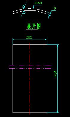

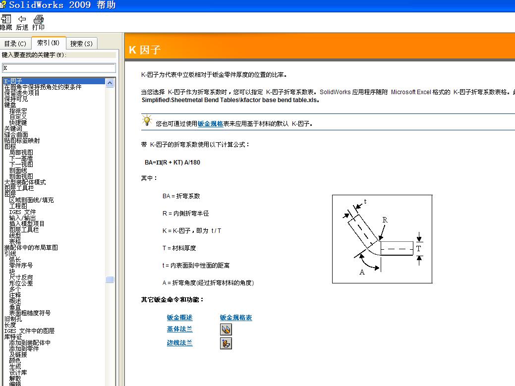

7 T2 E$ }8 D, u# d4 f/ w/ p钣金件展开时,牵涉到中性面的问题。中性面一般是指展开前后尺寸不变的面。是个虚拟的面。一般不考虑加工工艺取K=0.5即可。: T; D  U1 ~+ _4 ]) w
5 R  y8 z1 `$ A+ ~9 `9 D: Z) g你展开后尺寸为202,壁厚为10,取K=0.5,则中性面所在的R=250-(10/2)=245. 则标弧长为202. 请参考帮助K-因子。
