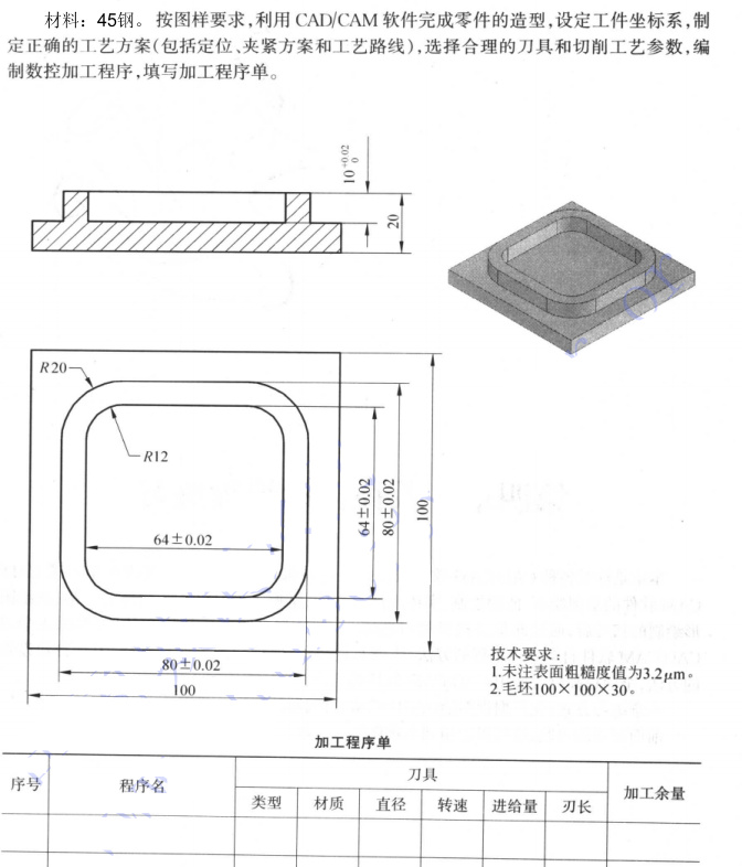

根据图片中要求,完成练习。【6SWB】

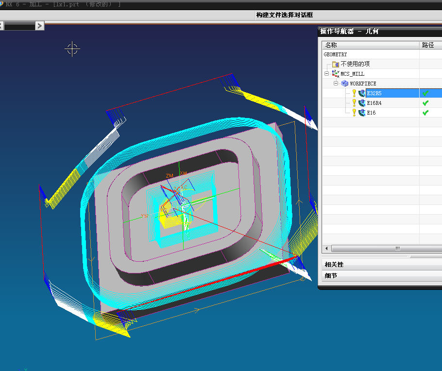

支持一个,UG6.0
: u" |" M0 x. U9 _4 C9 g6 w1 s加工工艺:粗加工六面,四周至图纸尺寸,上下面留1毫米余量,磨床精磨一面(若上下面要求不严,此步可省),留量0.5毫米9 P6 v. p: n, y  Q/ y. Y3 ]0 T
装夹:最佳方案强力永磁吸盘;其次可将此件用螺钉紧固在一块附加板上(底面允许工艺孔,附加板平行度高);再次用虎钳夹紧,由于四周粗面,夹紧力不匀,且与台面的 平行度不易调整,慎用;最次,用焊条焊在一块板上,不到万不得已,不要用;, I" c2 p5 a1 C5 }9 L' v7 {1 ~
   数控工艺:用面刀精铣所留余量(此步由操机者自行加工),D32R5牛鼻刀开粗,D16R4二粗(主要去角部余量),D16合金刀棒刀精内外环面

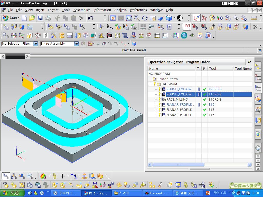

发表于 2009-7-21 09:28:33 | 显示全部楼层 来自: 中国浙江台州
好几年没用UG编程了。而且NX6里很多设置也找不着在哪里,所以很多参数没设置。转速进给什么的也都不详细设置了。
' {% G/ ~  F& t加工工艺:基本同楼上,为了装夹面的平整和取数准确,还是需要磨一下的。
$ F# @, r% q1 x3 t: w0 o, ]装夹方案:本想用工艺板收螺丝固定,但不晓得工件是否允许底部有螺丝孔,还是采用吸盘装夹。
* ?# H- ]9 U; A3 f3 G数控工艺:由于工件为100*100采用吸盘装夹,不敢用太大的刀具。这里采用E26R0.8飞刀开粗。侧壁留0.3,低面留0.1。
5 y0 z2 a1 K2 S! F* n* Z4 E( b然后用E16R0.8中粗留0.1余量。接着用E16R0.8进行平面光刀,将有公差要求两平面光出来,注意刀具进给量要低。最后用E16合金铣刀侧刃光% [+ r1 T3 o  v, n
刀。精加工侧壁,切深5mm。逆铣光两刀每刀0.05.再顺铣光一刀。, `5 ]. e& ^1 D/ R! |# c& ]8 x
第四第五个程序好像是可以用一个命令完成的,但不记得怎么设了。还有平面光刀和开粗的刀路也没修整漂亮
