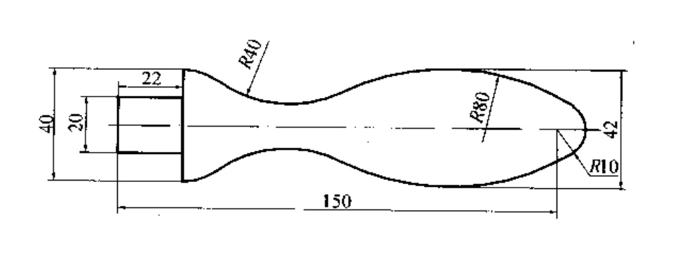

发表于 2009-7-15 21:20:43 | 显示全部楼层 |阅读模式 来自: 中国山东济南
根据附图所示的尺寸作出物体的实体造型【5分】% r! z3 y/ L3 }, p

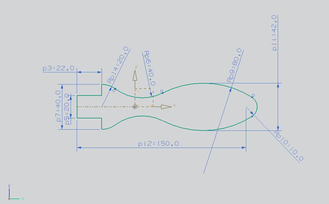

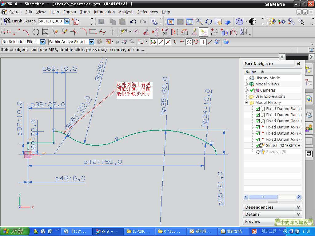

发表于 2009-7-16 09:34:11 | 显示全部楼层 来自: 中国浙江台州
做习题
图纸似乎有点小问题。

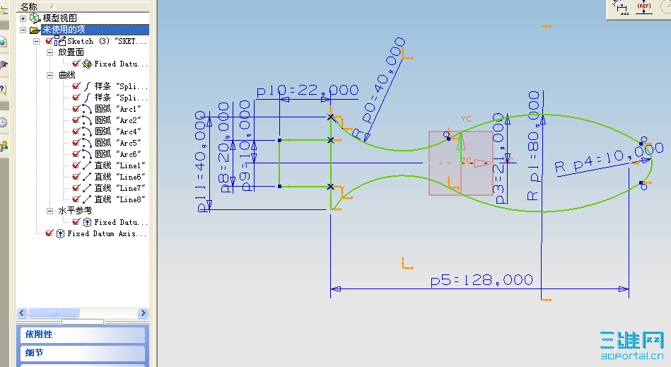

sketch_practice.rar
51.16 KB, 下载次数: 5
参与人数 1三维币 +6 收起 理由
astrokylin + 6 练习
发表于 2009-7-16 10:56:23 | 显示全部楼层 来自: 中国上海
确实少了一个圆角尺寸!
2 A& ~: s- T7 B/ \8 M; {: Q- g! T3 X7 s8 J: o5 a' c
1017.rar
34.37 KB, 下载次数: 5
astrokylin + 5 练习。这个题我没做,少的尺寸随便添加一个

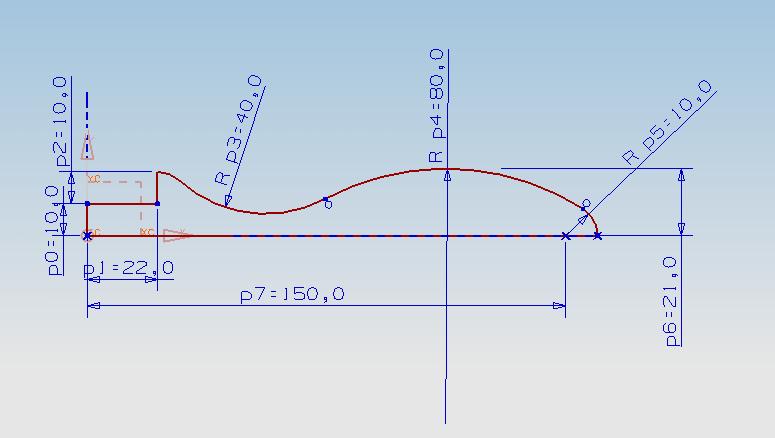

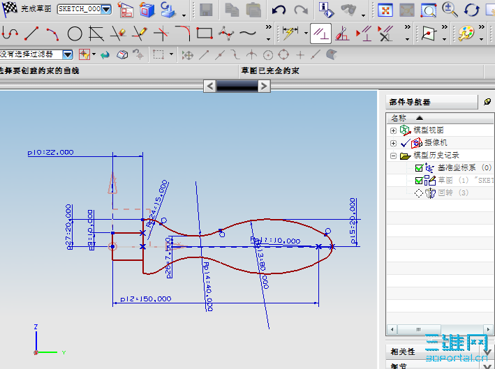

发表于 2009-7-16 15:02:42 | 显示全部楼层 来自: 中国黑龙江哈尔滨
我刚学ug,练习下,用的是4.0版本的。

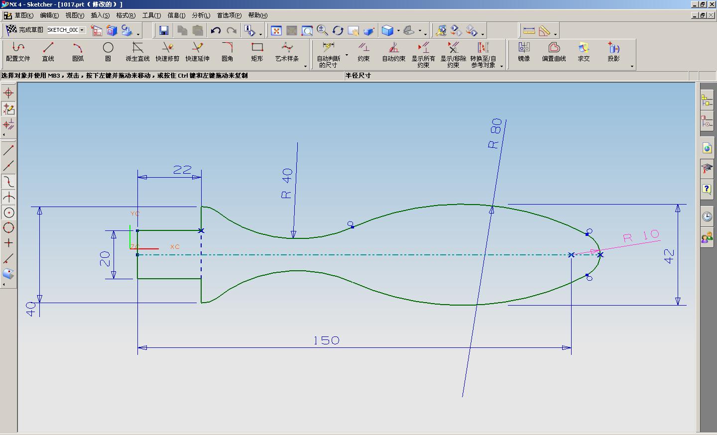

3 g$ A- r/ g$ w. G$ C5 j 1017prac.JPG
1017prac.rar
33.76 KB, 下载次数: 8
参与人数 1三维币 +4 收起 理由
astrokylin + 4 练习。草图有黄色部分过约束了。

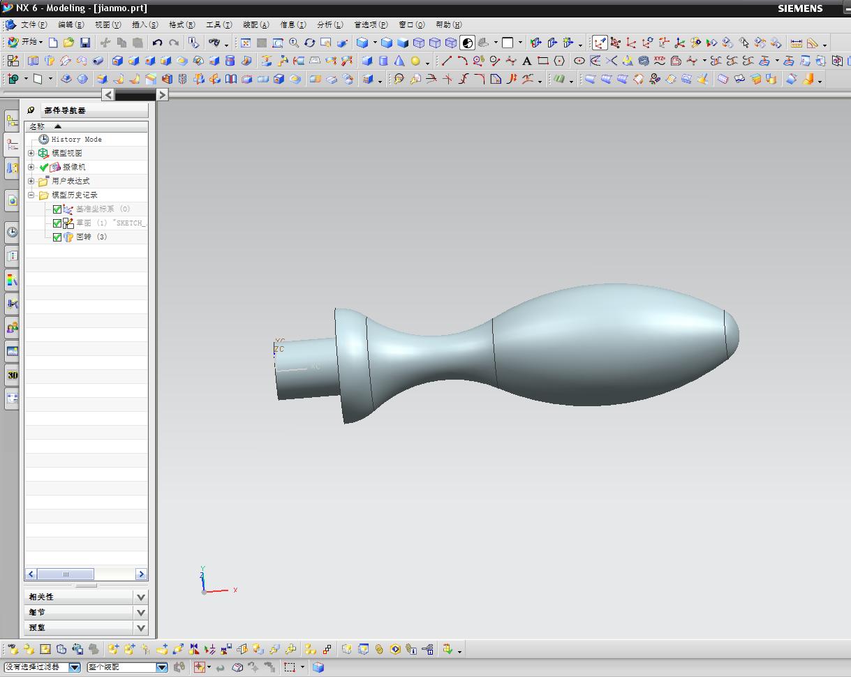

发表于 2009-7-17 09:13:10 | 显示全部楼层 来自: 中国北京
UG 6.0
) i# c- Z0 J( ^/ V7 W, n 1017.JPG
" u9 \/ ?  r3 q; D4 `  c: d6 }* Y 1017-1.JPG
jianmo.rar
47.02 KB, 下载次数: 4
参与人数 1三维币 +6 收起 理由
astrokylin + 6 练习

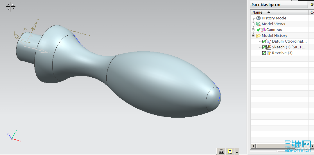

发表于 2009-7-17 09:18:03 | 显示全部楼层 来自: 中国四川南充
NX6.0做的,练习练习.
1017.rar
47.76 KB, 下载次数: 4
astrokylin + 5 练习

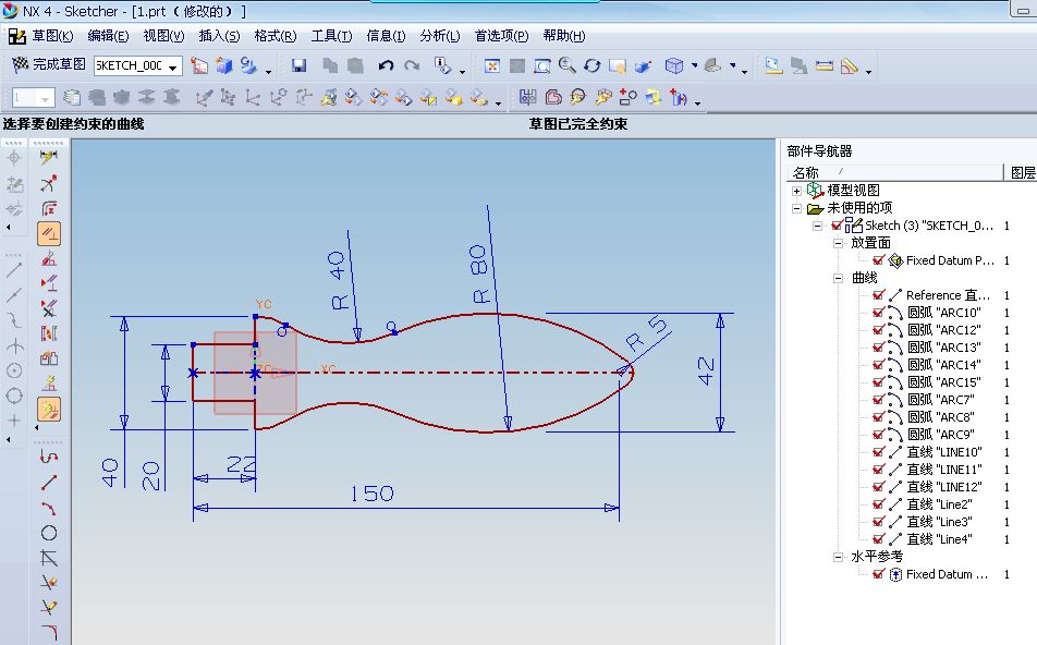

发表于 2009-7-18 21:18:47 | 显示全部楼层 来自: 中国上海
练习。。。NX4.0
1.rar
31.09 KB, 阅读权限: 100, 下载次数: 0
参与人数 1三维币 +6 收起 理由
astrokylin + 6 练习

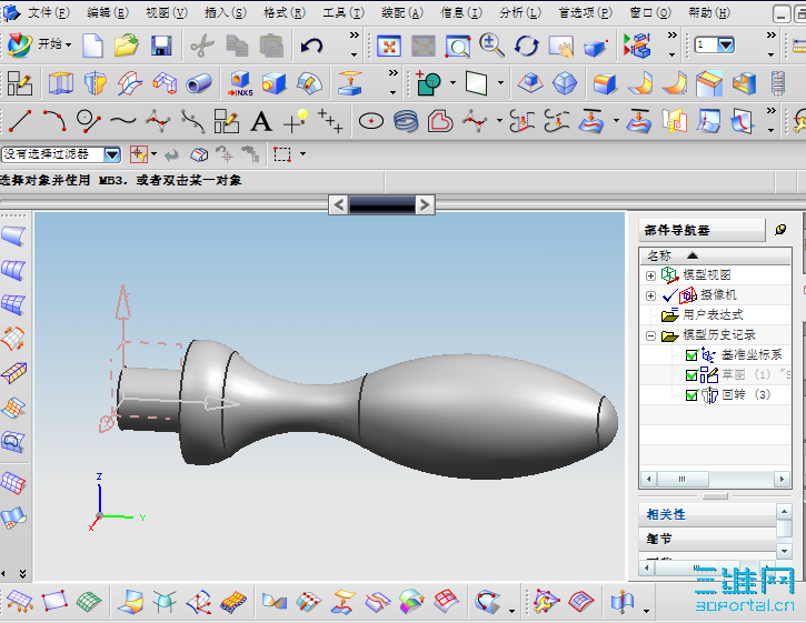

发表于 2009-7-24 00:28:07 | 显示全部楼层 来自: 美国
谢谢楼主!!

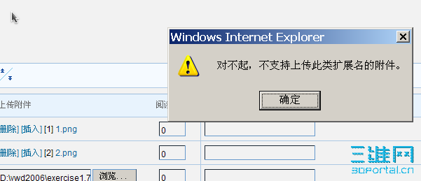

发表于 2009-7-27 18:20:12 | 显示全部楼层 来自: 中国河南洛阳
,公司里不让用rar了,其他格式居然不让上传,别扣分啊

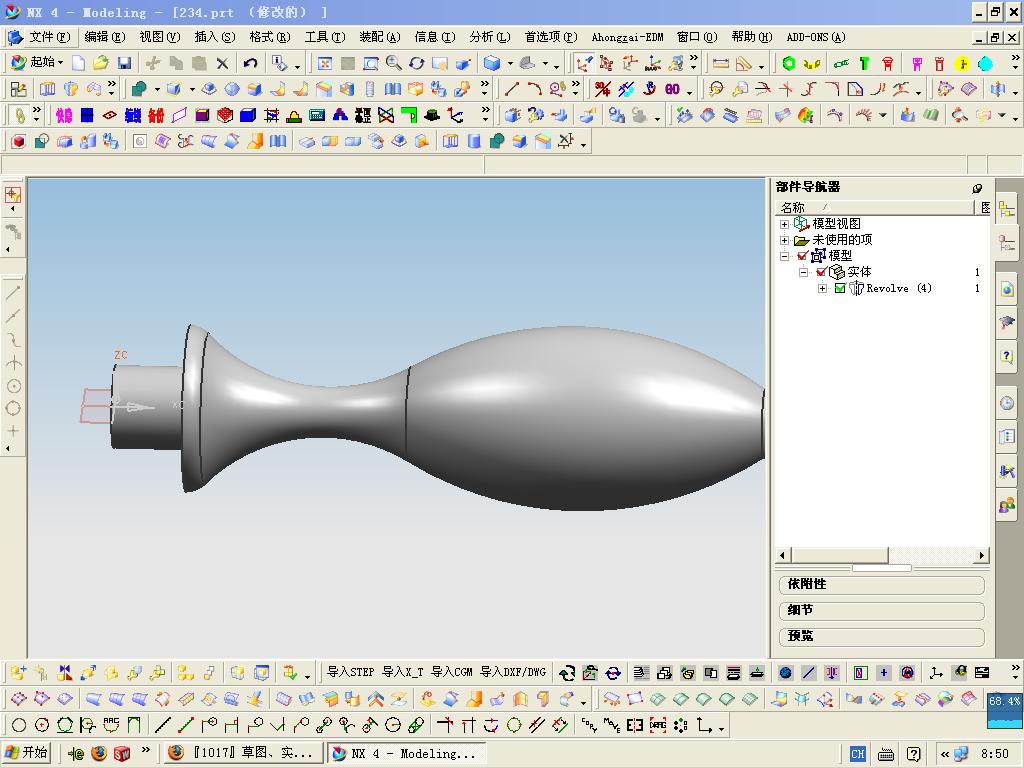

发表于 2009-7-30 18:45:21 | 显示全部楼层 来自: 中国浙江宁波
1017.jpg + |& S# \% e- G: p
1017.rar (39.15 KB, 下载次数: 3)
astrokylin + 5 练习
