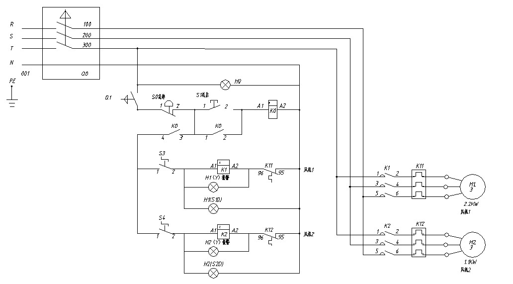

这是一个新毕业的大学生设计的电路图,其设计思路是这样的:
# e- I4 D4 ^5 M启动S1——K0接通——开启带灯开关S3——电机M1转动( y, ]2 l5 g; G8 _7 V
如果电机过载,热继电器K11断开,黄色报警灯H1亮% N  o! G7 O" F
8 g+ Y1 I. Q2 v" U
请大家指点,如果需要改进,如何改法?' i, ?1 N9 v* P# Y5 S3 o0 z7 A

发表于 2009-7-15 16:33:50 | 显示全部楼层 来自: 中国山东德州
K11断开时,K11触点两端并接H1时H1发亮,应将H1左端接S3端移至N。H2也是一样。
发表于 2009-7-16 09:44:42 | 显示全部楼层 来自: 中国北京
不能用旋转开关(S3、S4)进行电机控制,理由如下:9 f7 D  i, B* W0 }
) G; B% ]8 U  H6 b9 V. T
启动旋转开关 S3,继电器 K1 得电合拢,电机转动;
6 |4 K8 J% }, Z9 T; S5 t( P6 S) E9 L! T
如果发生电机过载热保护,热继电器 K11 断开,继电器 K1 失电断开,电机停转% }  E& q5 |. i  ?4 T0 j1 _
由于旋转开关 S3保持接通状态,当热继电器 K11冷却后自动接通 ,继电器 K1 得电合拢,电机转动;
! g+ ^- x  S2 K7 W0 N此时,电机处于不断启停启停启停…………的循环状态,电机就坏了
: J# k( p: J- U& G+ d% h: T所以,不能用旋转开关 S3进行电机控制。
发表于 2009-7-16 10:46:04 | 显示全部楼层 来自: 中国广东深圳
该设计很不完善,如果仅作简单的控制的话,可以进行如下改造(作参考):
- P, s. c/ m" }: ^5 ~9 {正如#4楼所说“不能用旋转开关(S3、S4)进行电机控制”,并且H1(Y)也不能这样接(当热继动作时H1(Y)灯没有N线,是不会亮的!)。可改为1.   用按钮进行马达启动控制,在按钮下并一对K1的常开接点以自保持(风机2同样);2.   H1(S1D)灯串联K1的一对常开接点。如此当操作电源送上后,H1(S1D)灯亮,风机可正常启动。启动后,则H1(Y)灯亮,运行正常。如果在运行中热继动作则H1(Y)灭。风机2同样设计!
发表于 2009-7-16 14:32:29 | 显示全部楼层 来自: 中国内蒙古赤峰
电机的单向控制,按钮起动和停止。
2 M9 X( p& K+ c4 s7 W6 C1 f运行指示:将指示灯与接触器(k1)一对常开辅助点串接后再接与控制电源两端。
+ w6 ~) {$ B/ W. i过载指示:将指示灯与过载继电器一对常开点串接后再接与控制电源两端。2 E- |2 c3 e" v$ G* d) d: [
风机2与风机1控制相同。0 a6 t) i4 O2 n# w  S
其他按要求添加即可。) ^' V7 `' o; M/ x" @
楼主所画电路图分析:按下启动后两台风机可选择任一台或两台同时运转和停止,按下停止后全部停止,如元器件不改变可k11、
6 H, j; X' t6 W5 w' \) _9 \5 J                   k12 的一对常开点串接再接到ko线圈后面指示灯同上,但有一缺点任意风机过载两台全停。
发表于 2009-9-1 16:31:59 | 显示全部楼层 来自: 中国北京
要有电机的自锁回路,起动后,将电机回路自锁,只有在按下停止按钮和热保护起作用时电机才停转,这些电力与拖动的教科书里都有,查查就明白了。
