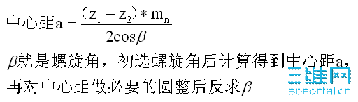

发表于 2009-7-20 19:02:43 | 显示全部楼层 来自: 中国浙江宁波
斜齿的螺旋角不易选的太大,一般在8°—20°之间选择(在人字齿轮上可以取得大一些在15°到40°)
1 v. L: R  \% E因为螺旋角太大会使轴承承受很大的轴向力
7 C4 b" f0 {9 O% E& K. z# T% ?# ^8 K( {  |3 D0 h7 E4 w6 U
[ 本帖最后由 zhoushan403 于 2009-7-20 19:05 编辑 ]
xl.zhuo + 2 应助
