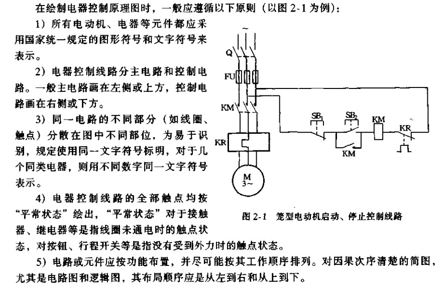

[讨论] 如果电机不转了,热继电器一定会保护吗?
发表于 2009-7-15 14:20:53 | 显示全部楼层 |阅读模式 来自: 中国北京
不管是什么原因,如果电机不转了,热继电器一定会保护跳断吗?6 q2 }5 A' s$ @- M5 B3 w& W5 M
+ S2 _" l( w1 E9 s" |如果有,会是在什么情况下?

发表于 2009-7-15 15:08:45 | 显示全部楼层 来自: 中国上海
热继电器是热保护,是通过电流发热实现的。
* ?3 V; u2 R3 _3 H
2 k: l: U$ E- ]如果是缺相不转了,那是不会动作的

电机在缺相的情况下,另两项电流必然会升高,而热继电器中的双金属片通过大电流受热后必然会变形推动触点,断开交流接触器的控制电源,起到保护作用。

热继电器主要的作用就是缺相保护,当电源缺一相时,另两相电流迅速增高,使热继电器动作,从而切断控制回路,保护电机,但是实际中电机还是会烧掉,那是因为电流大了之后,使接触器触头粘连,虽然控制回路已经断开,但是主回路仍然供电,造成电机烧掉。

三相都断了,而且绕组没有接地,怎么可能跳?没电流了

去看看热继电器的动作原理吧,热继靠的是电流的热效应,既然三相都断了,没电流了哪来的热效应?双金属片就傻了,动不了了,热继是过载保护,运行中的设备如果电流超过设置的过载值,热继会经过一段时间动作保护的,前提是要有电流
